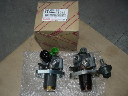

http://www.vistaclub.ru/files/p1050566___.jpg
Смотрим внимательно на номер:23100-28042
Это насос от 1AZ-FSE!!!
И это не только Авенсис, но и Ардешки с 2001 года.
Отчет по замене первым постом в разделе "двигатель" уже месяц почему-то висит...
http://vistaclub.ru/modules.php?name=Fo ... c&t=994944
А это, если я правильно понял, 23100-74041- номер насоса от 3S-FSE.
