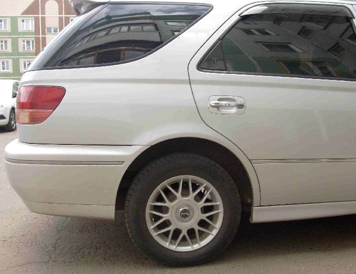

СообщениеДобавлено: 15 июл 2010, 13:38
Сообщения: 321
О машине: 1zz.
Репутация: 173
Сейчас так:
HPIM3057.JPG [ 40.01 КБ | Просмотров: 1271 ]
HPIM3059.JPG [ 60.07 КБ | Просмотров: 1280 ]
