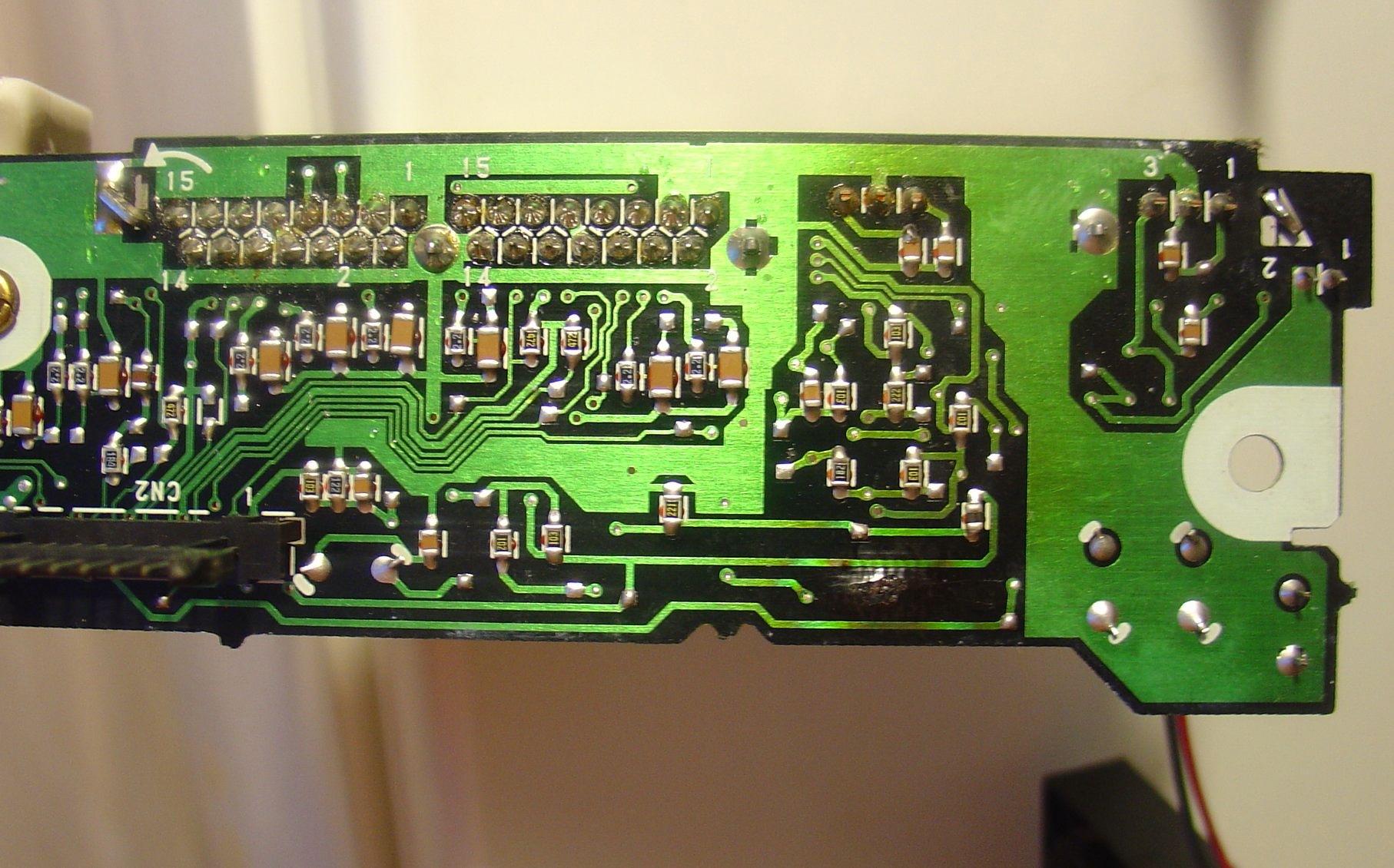

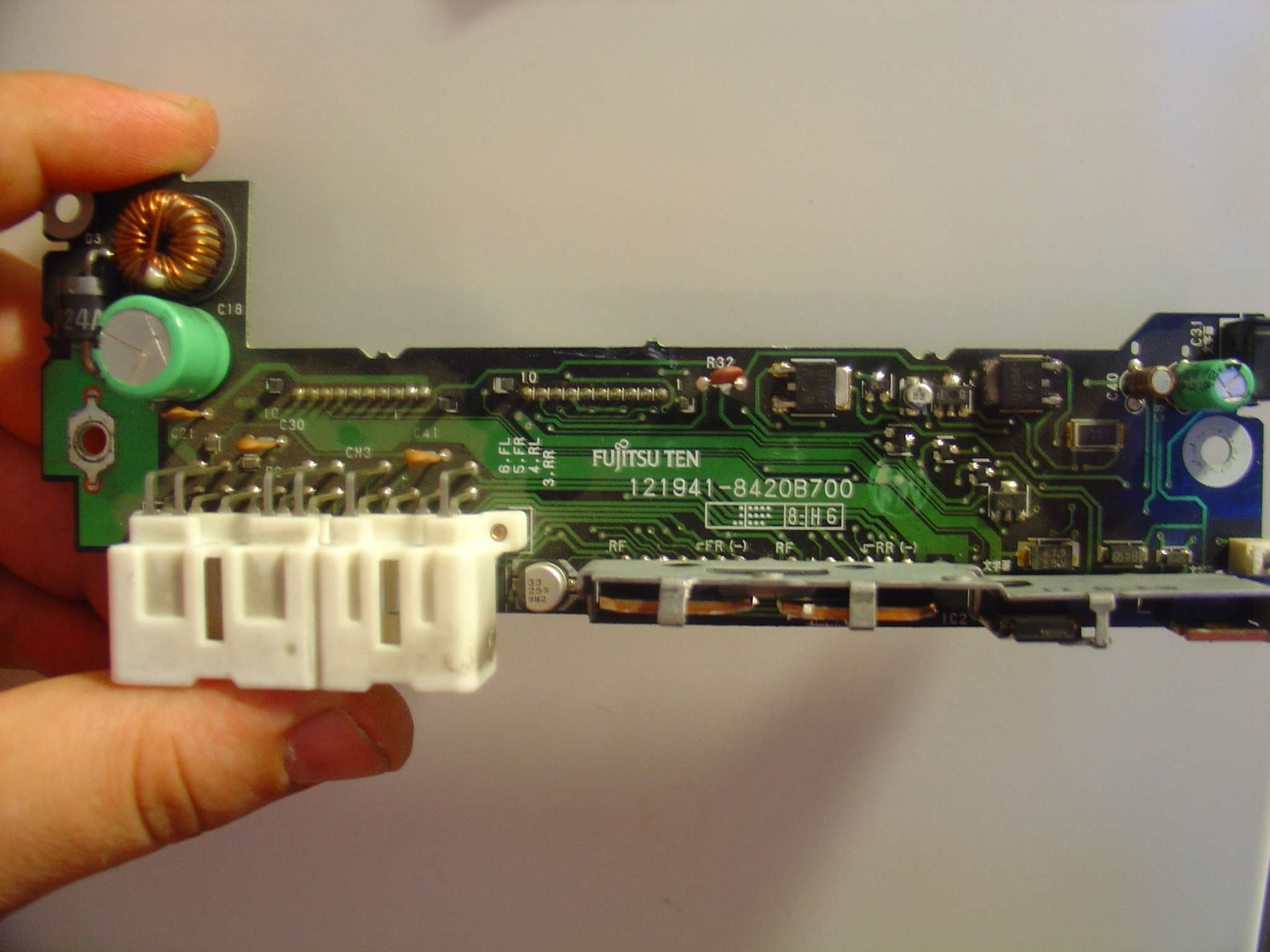

Была такая же фигня, Оказалось все дело в магнитоле. Мультивижн завязан на магнитоле.сняли магнитолу разобрали. Оказалось сгорел какой то транзистор (?), показал подпаленую дорожку. оставили себе, сказали придешь завтра, приехал с утра , установили, отдал 700 рублей и уехал довольный. (два года не работал)
а ты случаем не помниш какой транзистор, а-то у меня вообще никак не фурычит мафон, вот разобрал и единственное что увидел
Комментарий к файлу: вид спереди
DSC09008.jpg [ 152.44 КБ | Просмотров: 2858 ]
Комментарий к файлу: вид сзади (опухоль видна)
DSC09011.jpg [ 465.7 КБ | Просмотров: 2866 ]
VISTA ARDEO 1999 D4 3s-fse
