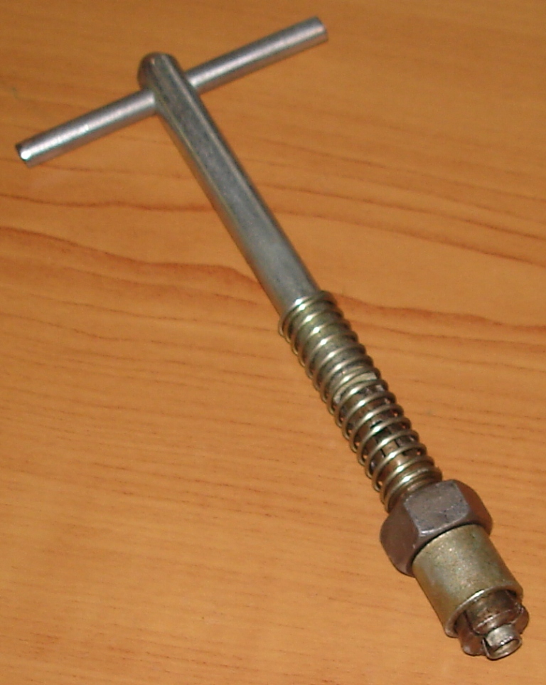

Я притирал этой штукой и этой пастой.
DSC04895.JPG [ 254.08 КБ | Просмотров: 3716 ]
DSC04897.JPG [ 179.31 КБ | Просмотров: 3706 ]
СообщениеДобавлено: 06 апр 2010, 11:52
Вот я это и имел ввиду. Если притирать дрелью, то при небольшом отклонении геометрии седла, клапан будет притираться по кругу а седло в одном месте.

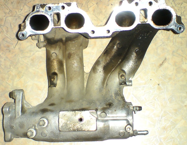

Ещё фоты:
1.JPG [ 146.05 КБ | Просмотров: 3684 ]
2.JPG [ 140.87 КБ | Просмотров: 3684 ]
3.JPG [ 56.74 КБ | Просмотров: 3684 ]
СообщениеДобавлено: 13 апр 2010, 08:06
Сообщения: 375
Откуда: Забайкалье
Репутация: 23

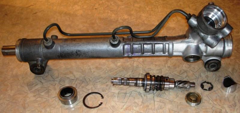

Впускной коллектор полностью не отмыл :(
Промыл и разобрал рейку.
