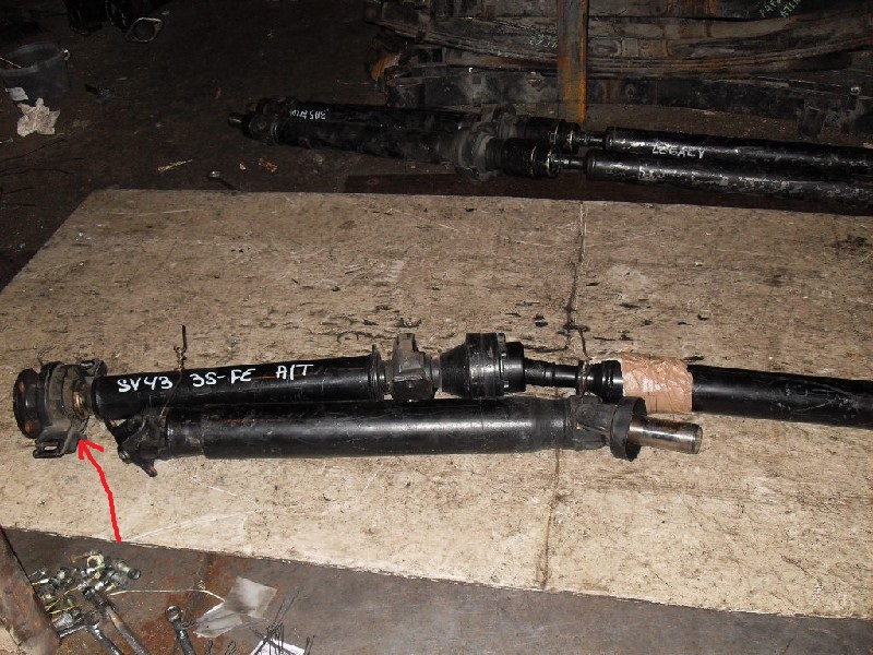

не знаю как увязать это именно с колесом, но посмотри подвесные подшипники на которых висит карданный вал. Слышал что на 30\40 полноприводных вистах это распрастраненная неисправность.
jctrade1264864751-15090-29503.jpg [ 213.23 КБ | Просмотров: 582 ]
