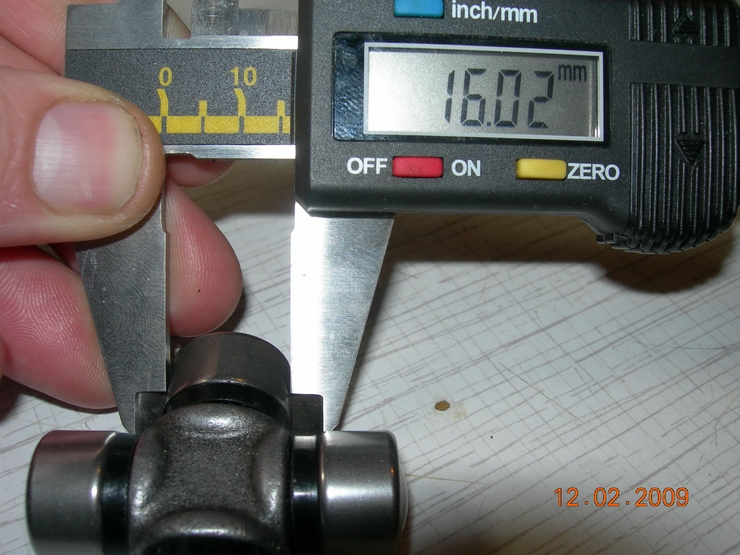

Хочу поменять крестовины в рулевом карданчике, но по каталогу пробивается только в сборе, поиск по Vistам результата не дал, по Toyotaм мнения расходятся от TOYO ST16-38, ST16-39 до ST16-40, кто нибудь менял, подскажите каталожный номер, а то от ТАЗа не хочу ставить.
замеряют вроде так :arrow: :arrow: :arrow:
2025104thb.jpg [ 298.54 КБ | Просмотров: 35229 ]
2025105kjn.jpg [ 312.2 КБ | Просмотров: 35235 ]

Полазил я по нету, везде пишут что крестовины рулевого карданчика на японках одинаковые, и купил GMB ST1639 по 219руб.
1.JPG [ 98.36 КБ | Просмотров: 35220 ]
2.JPG [ 105.25 КБ | Просмотров: 35224 ]
