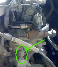

а где находится датчик температуры который подает сигнал на мозги 3s-fse ????

На фотке датчик температуры охлаждающей жижи, он и подаёт сигнал в мозг движка
а я вот сомневаюсь что это движка его когда откулючаешь то стрелка на табле перестает показывать

Extremeyrg писал(а):
На 3S-FSE именно этот датчик отвечает за температуру двигателя, другого просто нет. На панель приборов показания датчика передаёт мозг движка, он же включет вентилятор охлаждения радиатора. Если его отключить, то скорее всего передает не данные, а какой нить код ошибки, поэтому на табле не показывает.
