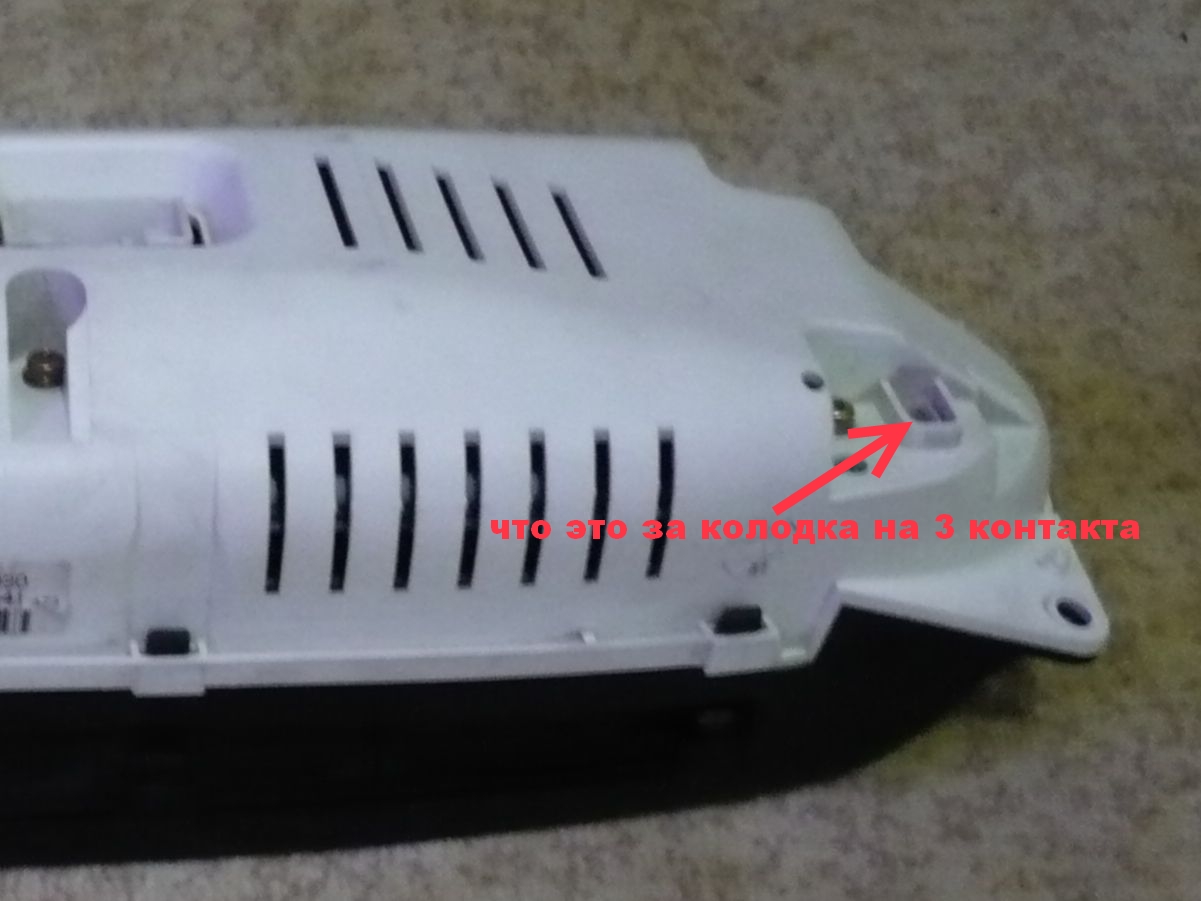

А вот вопрос к спецам: что это за колодка? (панель приборов с тахометром)
Может её тоже надо подключить хотя и так всё работает.
09.jpg [ 285.53 КБ | Просмотров: 6290 ]
СообщениеДобавлено: 31 дек 2009, 03:11
Сообщения: 44
Откуда: Астрахань
ракурс получьше сделай непонятно
