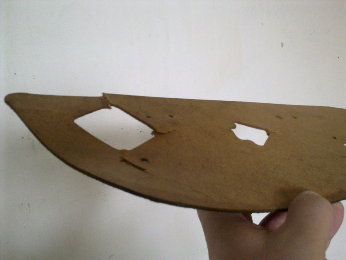

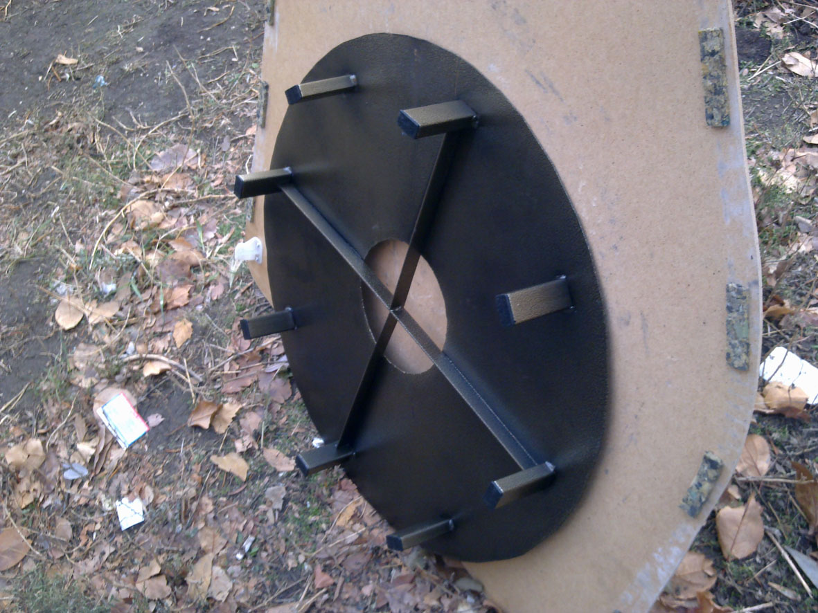

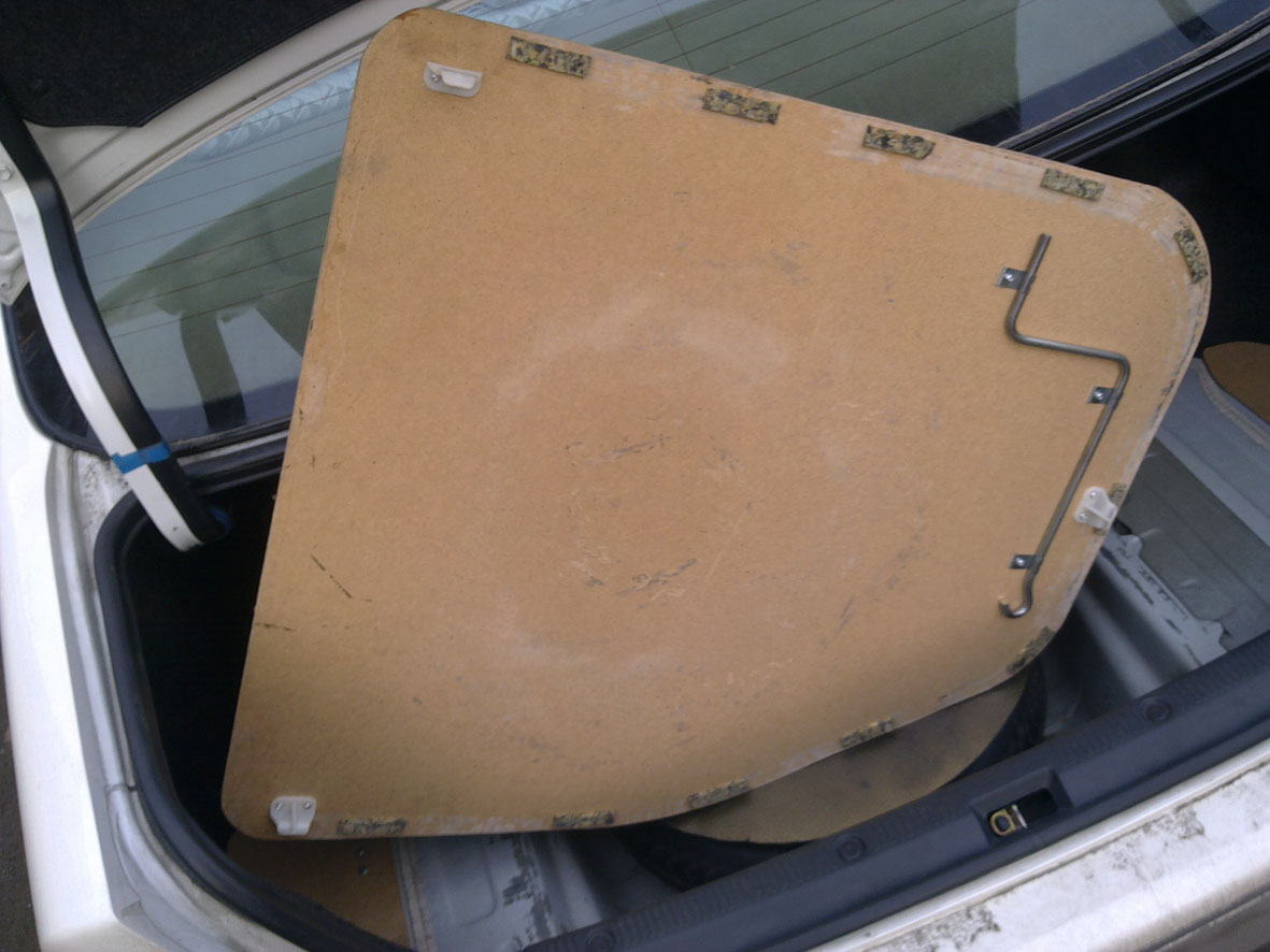

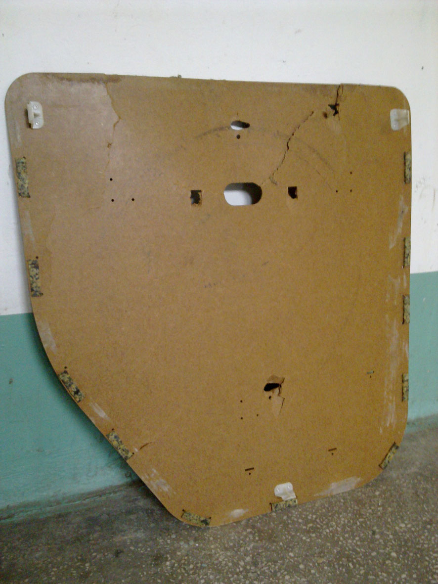

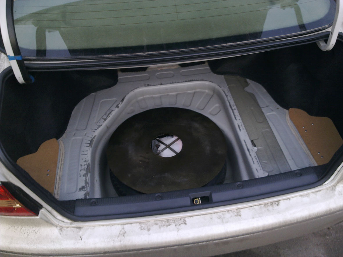

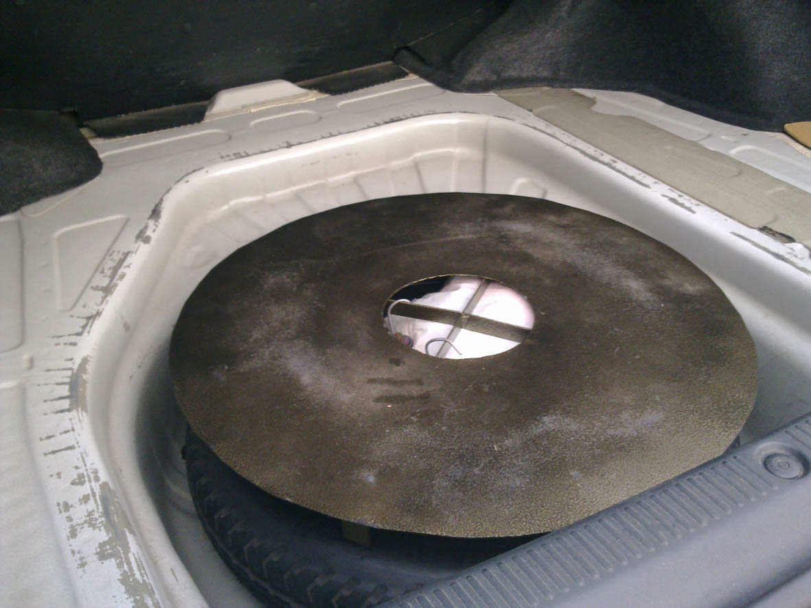

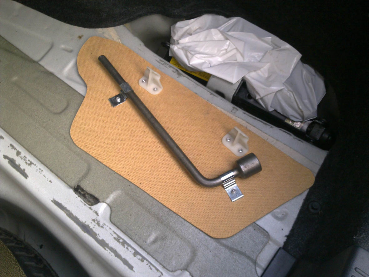

С год назад (а может и больше) сделал себе новые перегородки из ДСП. Старые все уже провалились и сломались. А у большой перегородки середина вообще держалась на двух пластмассовых столбиках (владельцы седанов меня поймут). Если положить тяжелую поклажу, то все проваливается. Батя мне сделал круг из легкого металла по диаметру запаски и по высоте ровно под уровень пола. На нее и положил новую перегородку. Все выпилил эл. лобзиком по старым перегородкам. Вот только в прошлые выходные поставил еще пластиковые упоры и крепления для инструмента на клепки. Фото ниже.

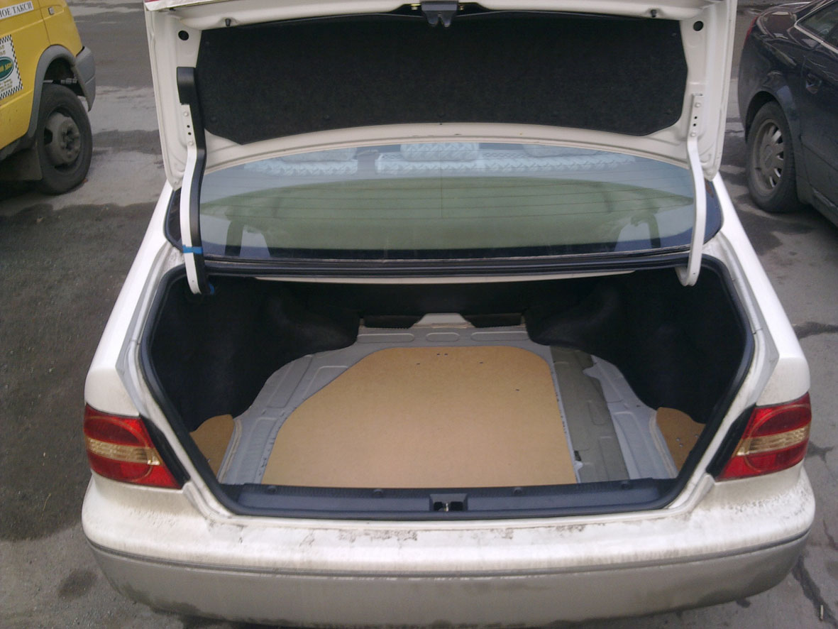

Вот что получилось

делал примерно как ты,только на Спринтер
родная была поломана
вырезал по размеру центральный кусок и на боковые карманы из аргалита
потом наклеил на них цельный кусок карпета клееем из баллончика.
