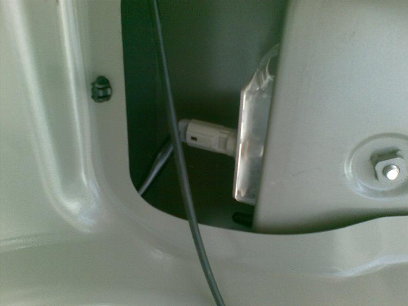

Подскажите, кто знает: А как снять лампочки (2 их), которые идут под местом для номера сзади. Хочу заменить на светодиоды под ксенон

там одна лампочка. у нас тех. осмотр не пройдешь с гнутыми номерами-ставим рамки с подсветкой,цена вопроса 100рублей.

короче, не поленился, сходил вниз к машине чтоб даже сфотать :)
открываешь багажник, смотришь на крышку с обратной стороны, там торчат 2 цоколя. как и все они поворачиваются на 45 градусов и вынимаются... там лампочка такая же как в габаритах.
я обе вынул, так как у меня дополнительная рамка для номера и эти лампочки только бампер освещали :)
