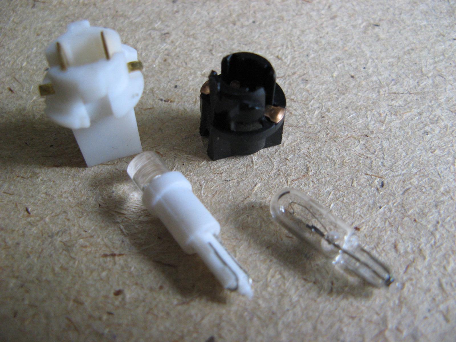

купил пару лампочек "подсветка приборной панели" для тазов 10 - 70 семейства, продаются в сборе с какойто приблудкой. цена рублей 15, цвета все, изготовитель МАЯК. подходят к нашим лампам в блоке индикаторов, подсветка пепелки, и :arrow: подсветка личинки замка зажигания, поставил вместо штатной 1.2 ваттной, диодную. гораздо ярче и экономичнее получилось.

вот оно. если без приблудки, то они ваще около 7 рублей стоят.
рекомендую :)
НО! будьте готовы что в темноте какой либо индикатор будет очень слабо гореть. микротоки (утечки) лампы не чувствуют, а диоды чувствуют.

vromi писал(а):
Поэтому не стоит городить горбатого. Пускай лампочки накаливания и дальше стоят. Не так уж часто они перегорают.
городить ненадо, а вот заменить лампочки например в панели индикаторов можно. хуже не будет.
а вот ток у меня когда машина заглушена, и сигналка включена был помоему 90 - 120 мА сейчас стал порядка 60 - 70.
и того за сутки порядка 1А экономия.
290ККМ+
Нипанятно... Если машина заглушена, и тем более на сигналке стоит, панель индикаторов при этом светится что ли?

нет. если в темноте присмотреться то у меня лампочка AIRBAGa светится, днем то и не видно. сначала испугался, а потом понял, что просто через эту цепь утечка.
и еще довод в пользу диодов. ранее, во времена когда наши машины выпускали, светодиоды были еще очень дорогие, не экономичные, тусклые, и прочее нехорошее бла бла бла. но прошло время, прогресс не стоит на месте, и мы получили источник света, надежный, долговечный и экономичный. подтверждение? ну на отечественных машиинах эта новинка ожидается лет через 50, а вот на всяких европейцах класса выше чем эконом задние фонари с завода уже идут полностью светодиодные. о чем то да говорит.
