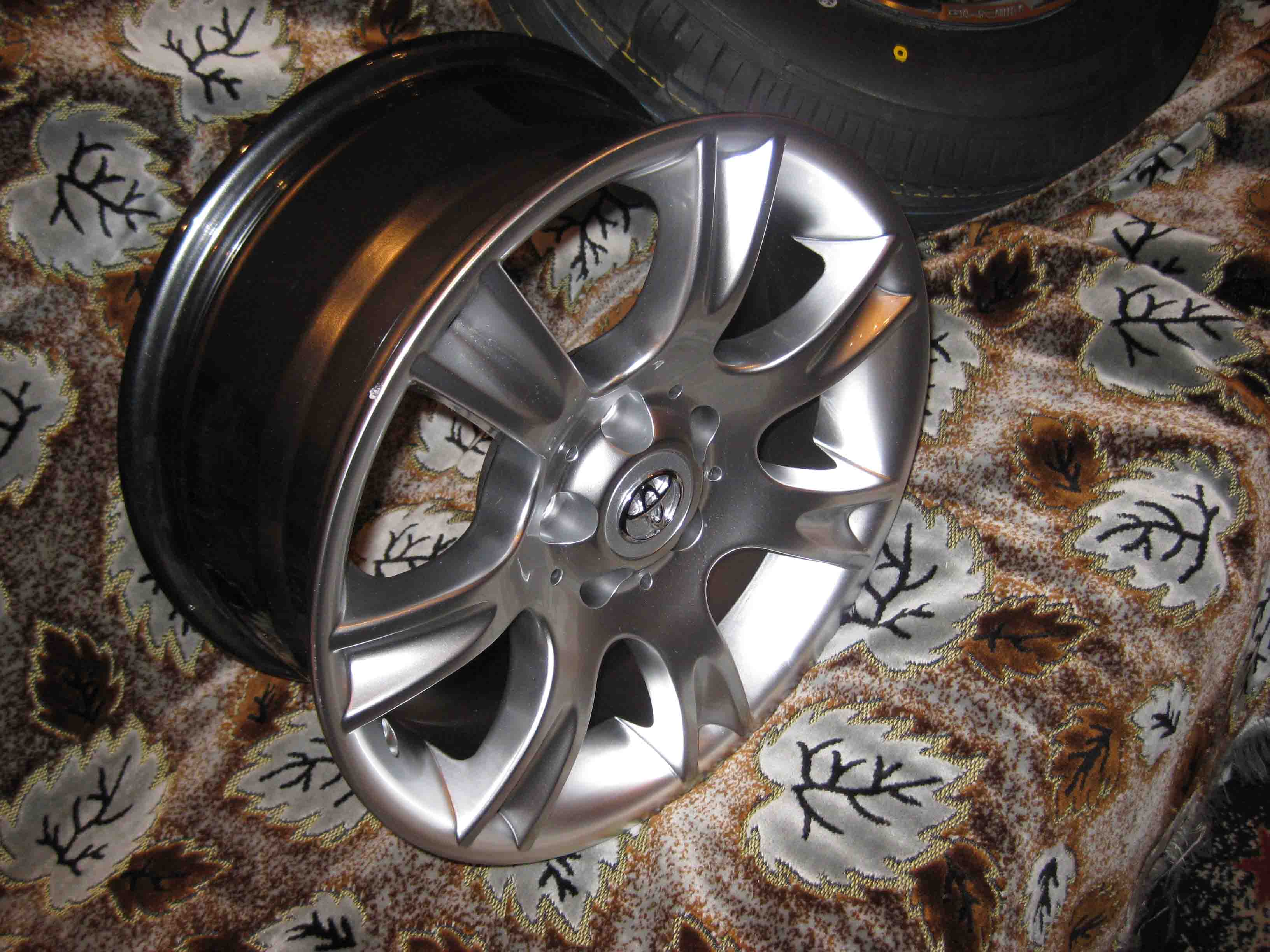

Здравствуйте уважаемые виставоды!
Превез Отец с Китая новые диски:
15" 7JJ ET-35
Есть резина (205*60)
Ставить планируется 205*65) чтоб типа выше была хоть и на 6мм всего :)
Прочитал много тем про диски и шины вроде всё хорошо по диаметру, что с 60ой, что с 65ой нормально
НО! :!:
Смущает вылет (ЕТ-35) из положенных (48-45)
Прокатят ли эти диски или надо новые искать?
На что это повлеяет? Диски будут выпирать или наоборот углубятся?
Машина часто бывает загружена так что задние колеса заходят под арки.
У меня есть неродные (родные тоже есть), с вылетом 38
Ничего не цепляет, но не нравится - чуть торчат, руль туже крутиться.
Если есть возможность - лучше поставить с родным вылетом.

Шикарно диски выглядят :) Ставь! Если что снимешь и старые поставишь :)

Выпирать наружу будут. То есть ширина колеи увеличится. Машинка пачкаться от грязи, летящей из под колес будет намного сильнее.
А так диски красивые. Насчет "выпирать" "не выпирать" - дело вкуса. Кому то нравится так, а кому то так.

лижбы не так, что машина ляжет арками на резину

СообщениеДобавлено: 02 май 2009, 10:47
Сообщения: 49
Здравствуйте!
Поставил диски, полет отличный, чуть-чуть пачкают грязью, как и ожидалось :)
По виду - ОЧЕНЬ понравилось, машина словно бодрее (и злее) стала))
На управляемость повлияло не сильно, как будто на руль реагирует лучше ну и в повороты на скорости входит хорошо.

Красота!
А на счет размеров - я на почти таких дисках (15x7JJ ET40) зиму отъездил. Сам диск шире на дюйм чем штатный, поэтому да, выпирает не слабо. Переживал только за ступичный подшипник, на него нагрузка возрастает, а марается машина не сильно заметнее.

Кстати резина старая (195*65 15")
