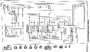

Короче мне надо схему стеклоподъемника, надо одному пацану показать потому что у меня он не работает, работает мое стекло а все остальные не хотят. вот не знаю что делать сказали схему приташить вот.

СообщениеДобавлено: 24 мар 2009, 12:38
Не паникуй! Вот тебе схема, она в мануале есть, посмотрел бы по документации...
Комментарий к файлу: Схема стр 337
Схема стеклоподъемника стр. 337 мануала.jpg [ 214.78 КБ | Просмотров: 3045 ]
СообщениеДобавлено: 24 мар 2009, 13:12
Зарегистрирован: 10 дек 2008, 04:00
Сообщения: 59
Откуда: Kyzyl 17rus
оооо спасибочки ша поеду этому мужику

Откуда: Kyzyl 17rus
короче сделали мне его при мне все оказалось в провордах где то оторвана где сгнило вот, терь ишу людей которых будет перебирать проводку всю в машине
