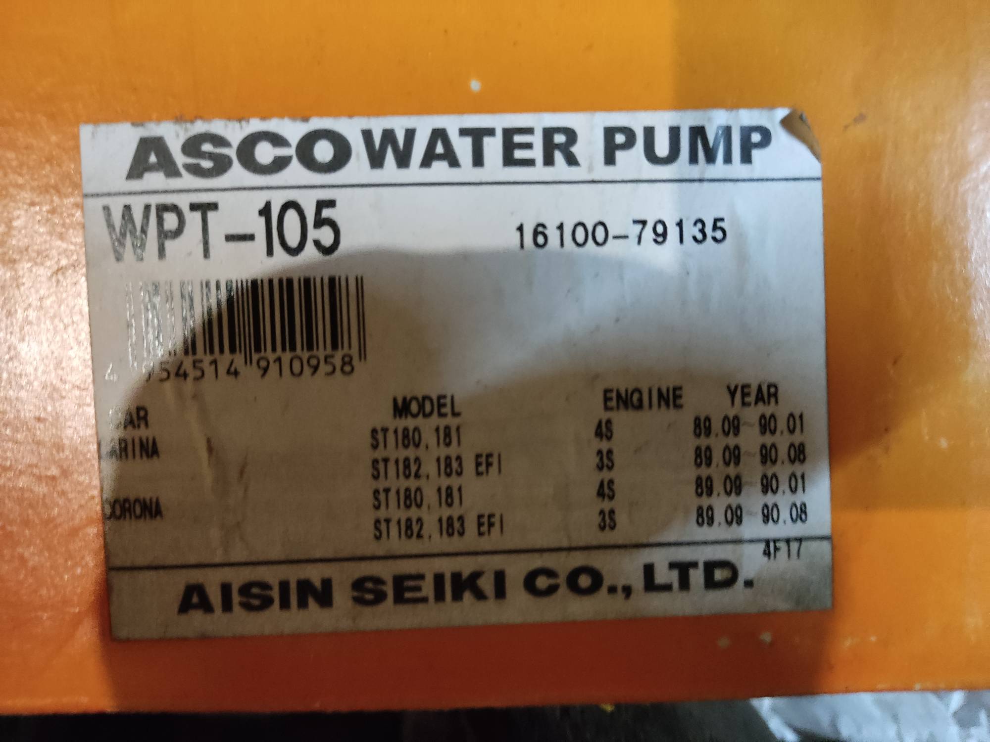

Форумчане выручайте!!! Тут недавно менял АКПП ну и попутно что нужно было менять в будущем, но на снятом двигателе удобней. Одной из таких запчестей была помпа. Купил по каталогу помпу aisin WPT-105, она была полностью в сборе (не половина как обычно продаются), поставил все отлично. Поставили назад двигатель с контрактной коробой, дело подошло к установке термостата у подключению нижнего патрубка и вдруг оказывается корпус термостата (фланец) не подходит. И не подходит потому что на нем растояния между отверстиями меньше чем на помпе межу шпильками. Ситуация значит такая на родном ростояние между центрами отверстий 68 мм, а тут 76мм. Уже сломал голову что делать, времено поставил старый фланец (алюминевый) предварительно расверлив отверстия, но это явно не надолго да икак центовать сам термостат. На помпе было написано corona exiv carina ed -180 3f-fe 4s-fe. Дак вот объехал все разборки, перпебрал все флянцы с 180 кузовов на всех по центрам 68 мм но никак не 76мм. Примерял от 3с-ге там по центрам 82 мм т.е. еще болще. Что теперь делать не знаю, кто нибудь сталкивался? от чего может подойти корпус (фланец) термостата?

А что мешает заменить вторую половину помпы от старой? По каталогу эта помпа идет на двигатель 5S-FE тойота MR 2 II (W20) 1992 - 1995.

Да как то заново разбирать лобовину желания нет совсем)))

На этикетке года до 1990, попробовать поискать крышку от таких годов.
