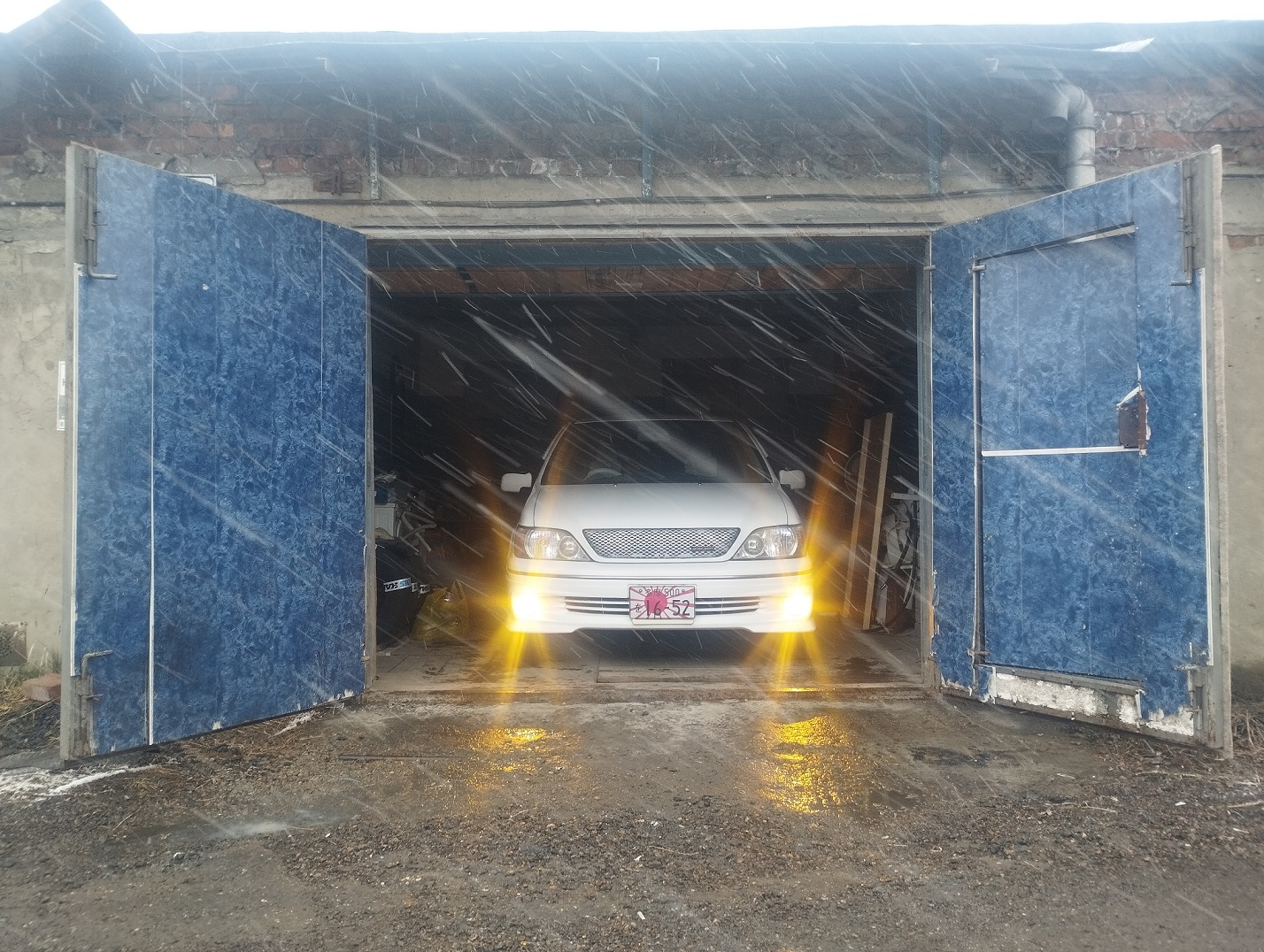

Езжу с противотуманками уже 6 лет - нет проблем.

А подключил как? напрямую или через реле? Питание с селектора имеет свои нюансы.При включении габаритов и фар в нем падает напряжение для того ,чтобы обеспечить "притухание" И вместе с ним будут притухать и остальное оборудование ,которое к нему подключишь.

При включении D на селекторе не помню какой провод , надо книгу смотреть или просто тестером пробить , появляется 12в ,никаих падений при габаритах там нет ,питание не идё напрямую на лампочку , идё на блок климата и от него на блок мультиплекс а потом уже на лампочку и то по минусу . если слабенькие диоды как у меня , то и нпюапрямую можно, если что помощнее или тем более штатные лампы то реле.
