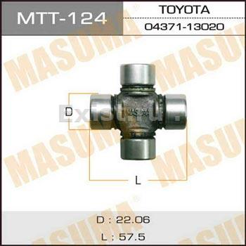

Посмотрел каталог, для SV35 подходит крестовина под артикулом
Masuma MTT-124
img.jpg [ 32 КБ | Просмотров: 5707 ]

Ну менять сайлентблоки на рычагах я, естественно, буду все разом. Да и стоят они у нас не так дорого... А по крестовине... Ну даже не знаю... У меня товарищ на крауне менял такого же типа креставину. Просто вырезал старую женой болгарина, по размерам подобрал новую и поставил. Год уже катается, полёт нормальный. Да и на сколько мне известно, на 35 кузов от опы не подходит... Или я чего-то не знаю?
Добавлено спустя 5 минут 46 секунд:
Спасибо. Попробую.
