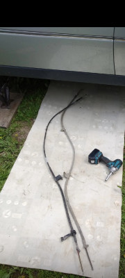

Тоже поставил на sv55 тростки от т.премио ,261 вроде кузов, 4вд , подошли , родных не нашел по гуманной цене ,а эти по 100р прошлым летом взял,как новые.,небольшая разница по длине есть ,поэтому ставить надо сразу оба, я сначала один хотел поменять не получилось,перекос ,а оба встали норм.

--- Спасибо ребята ! Если контракт свой не найду в отличном состоянии и по приемлемой цене ,то буду дальше думать! -Как бы не пришлось снимать свои и сними по разборкам , магазинам шариться :rus: Может ещё кто ,что - нибудь подскажет ..?! Ещё раз спасибо ! Всем Мира и здоровья! :beer:

Было дело, пытался поставить от Опы, трос оказался длиннее и "бобышка" на конце "толще" по диаметру, потому что (как я понял) производители тормозов разные и конструкция "лапки" куда "бобышка" вставляется тоже. Понял это потому что позже диски и супорта от авенсиса 255 вкатывал, в 1,5 раза больше (тормозят лучше) и в раз 10 дешевле чем от висты. Покупал целиком ступицы в сборе рублей по 500. Там прям на дисках написано, что тормоза бош и номер их тоже, дак вот лапка была под большую бобышку как на опе, в остальном конструкция ручника одинаковая. Поменял на родные лапки, так и езжу. Тросы кстати стоят от д4 с переделанным одним креплением.
