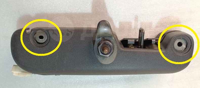

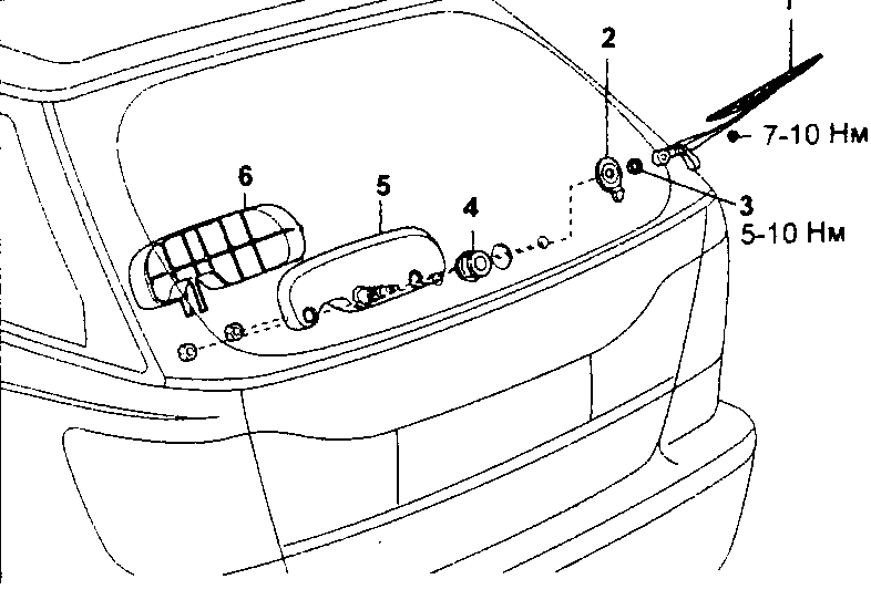

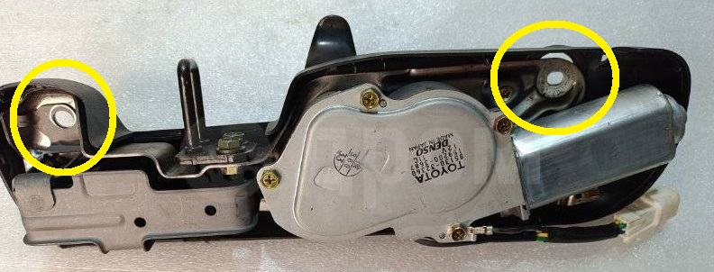

Доброго времени суток! Подскажите, а как снимается механизм работы заднего дворника, а точнее сам задний дворник? Я открутил гайку, которая держит задний дворник, но он все равно не идет.
Вообще проблема, что стекло задней двери не как не открывается - не с ключа не с кнопки. Разобрал обшивку на задней двери и увидел, что рычажок электромоторчика просто болтается, вот хочу разобрать и прикрепить его обратно. И еще когда разобрал обшивку, то выпал болтик, думаю он как раз и скрепляет рычажок этот.
Пробовал тягу руками шевелить, но открывается только замок багажника, а открытие стекла так и не добился. (
Снимите изнутри крышку 6, там ещё 2 гаечки

553 писал(а):
Я не смог снять сам дворник №1, гайку №2 открутил, но он не снимается, а сильно тянуть опасаюсь, как бы не сломать. Или рычажком аккуратно вытащить, а на стекло дощечку, чтоб стекло не сломать?

Ну тут хз. Молоток, ВДшка, съёмник. Я дощечкой закоцал пластиковый кантик на стекле.
Дворник сидит на конусе, нужно аккуратно раскачивать его перпендикулярно оси.
