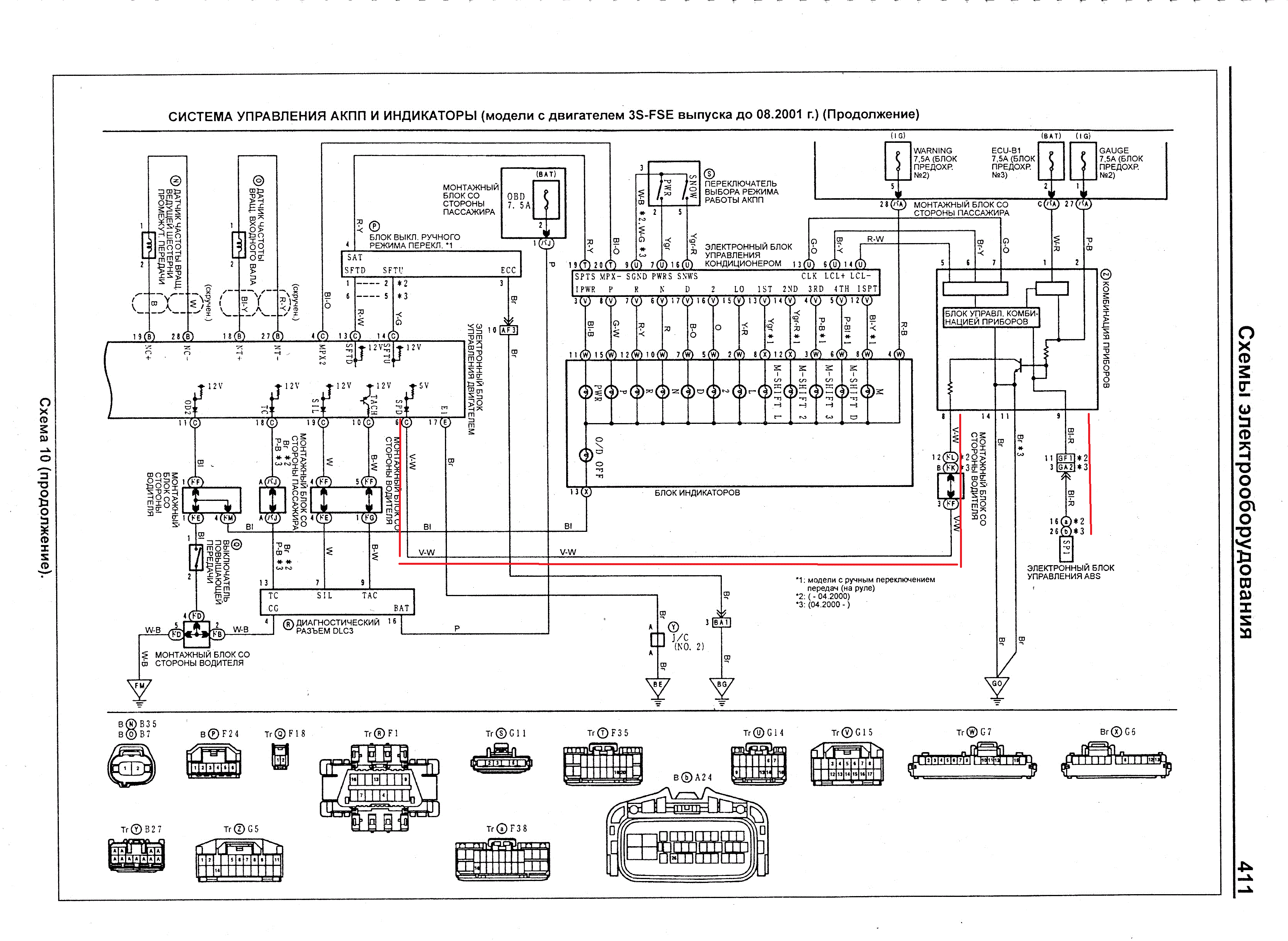

Вот, проверяйте цепи для начала
SPD.jpg [ 139.77 КБ | Просмотров: 36121 ]

Для начала посмотрите на схему, если абс работает исправно то все что после нее трогать не нужно. Сигнал скорости spd управляется плюсом от блока абс в приборку! А оттуда уже с одной колодки, уходит на эбу, тв-тюнер, магнитолу. Если где то какой-то провод коротит на массу, цепь замыкается коробка уходит в аварийный режим. Нужно проверить на замыкания всю цепь от блока абс до приборки и от приборки до эбу, магнитолы и тв-тюнера соответственно. Если учесть, что траблы при плохой погоде то скорее всего коротит в правом крыле багажника где стоит тюнер, учитывая возраст машин, вряд ли там сухо. Либо где-то в жгуте по порогу. Если там все норм, то где то под капотом в переходе салон-моторный отсек. По-хорошему проверить лучше проверить все провода благо они одним цветом не должен ошибиться. На схемах выделил полосками и стрелками. Если не поможет можно попробовать поменять приборку. Удачи!!!
Image-19.gif [ 329.48 КБ | Просмотров: 30549 ]
Image-26.gif [ 281.47 КБ | Просмотров: 30549 ]
