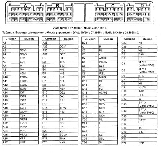

Перелистал всю книгу но распиновку ЭБУ не нашел

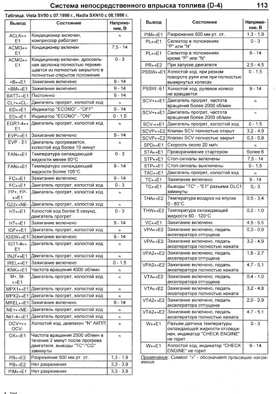

Как то так
эбу.jpg [ 77.12 КБ | Просмотров: 18487 ]
D4.jpg [ 132.65 КБ | Просмотров: 18487 ]
