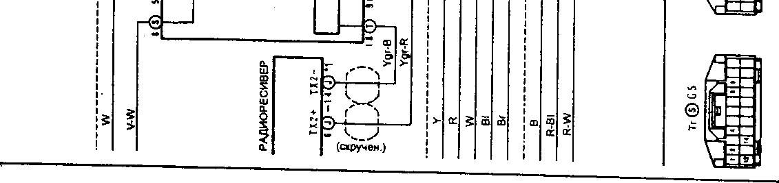

Народ подскажите в какой косе провод SPD (фиолетово-белый) искать, когда то давно видимо отрезал, для снятия блокировки, а теперь вот понадобился а где иго искать не знаю. Может кто то "зафотает" в какую косу едет, что бы понимать куда копать :cry:

На дорестайле обрезали обычно на выходе приборки, по схеме разъем S.
spd1.jpg [ 44.56 КБ | Просмотров: 6336 ]

не, я сам обрезал, помню что в магнитолу шли два провода скорость и ручник, а вот из какой косы не помню.

На дорестайле провод SPD от приборки раздваивался в промежуточном разъеме на магнитолу и ТВ-ресивер, поэтому резали от приборки. На рестайле провод шел от приборки до магнитолы..

нашел методом тыка, в косе на магнитолу был отрезан и замотан.
