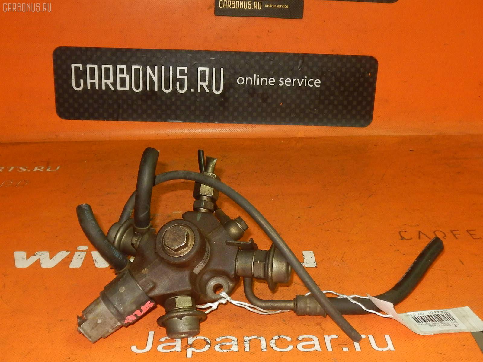

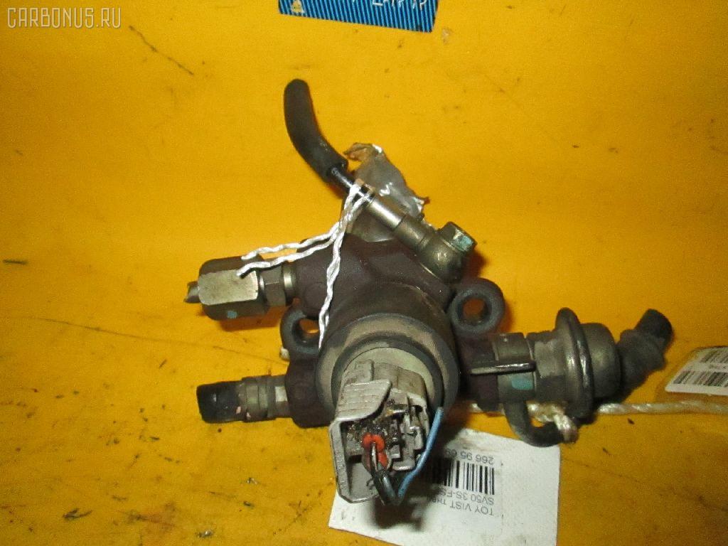

Короновский насос имеет немного другую конструкцию по этому нужно немного переделывать трубки обратки и тубку подачи на рампу. Место установки и крепления идентичны.
Комментарий к файлу: виста
130313140815mg_4951.jpg [ 96.23 КБ | Просмотров: 6261 ]
Комментарий к файлу: корона
1408072683062.jpg [ 195.04 КБ | Просмотров: 6261 ]
