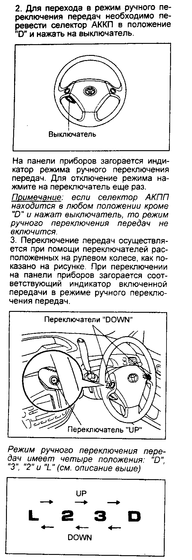

Доброго всем дня! Подскажите,как включить и как пользоваться ручным режимом аккп? На руле кнопки up и down.

Безымянный1.png [ 99.62 КБ | Просмотров: 2208 ]
