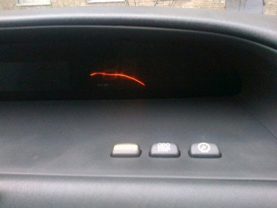

наконец то оно себя проявило )))а то всё время чёрное и чёрное :D теперь красивая подсветочка и ездить стало веселее :crazy:
выглядит теперь вот так

:D привет Серёга! Поменяй панель,редко,но бывает что и сгорает,у тебя я второй случай,поменяй ее прямо возле разборки,ну или где ты ещё покупать будешь, и убедишься че ей хана,там плата скорей всего перегарела,раз красный неон горит, :D

Паш,у него не мультик,и красная полоска эта хана плате,его приборка стоит 500 р!,мне б такие траблы,тьфу 3 раза...

Спасибо парни, все верно Андрюха, без мультика табло... буду искать...
