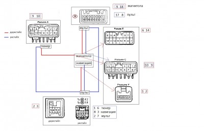

О машине: двигатель 1zz
Это я уже видел, но не хочется дорожку резать.
Добавлено спустя 9 минут 11 секунд:
Я думал, что на скорости больше 5 км, на навигацию должен идти сигнал +12, и если найти этот провод и отрезать, то блокировки не будет так как согласно распиновки download/file.php?id=6332&t=1 блокировка скорости идет на навигацию, или я что-то путаю.

Это на до рестайле есть такой провод едет в майфун и именно так и делают ( просто перерезают его), на рестайле все зашито в панель.

Если не верите, то что мешает проверить? И сигнал SPD это не 12В, а импульсный сигнал скорости. А навигация на всех авто в движении работает, как ни странно.

Блокировка Ручника, на сколько я помню, снимается простым замыканием пина ручника на панели на массу! Только особо толку со снятия этой блокировки нет, потому как при движении в 10 км/ч (в том числе и назад) уже включается блокировка на движение! И все, картинка с камеры или другого устройства пропадает.
