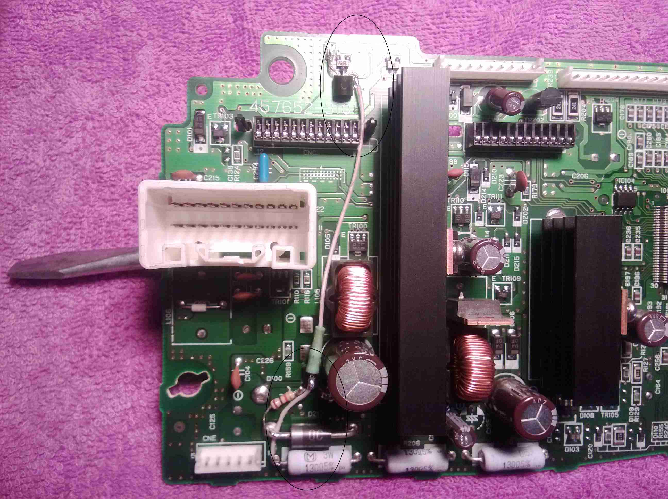

Делал давно, к сожалению схему то ли не рисовал, то ли потерял. Уже и не помню. Паял пару транзисторов, резисторы, резал дорожки на приборке, паял перемычки. Сейчас пока нет возможности распотрошить приборку и нарисовать схему, но когда то сделаю...
sen_nn писал(а):
На простой панели часы отдельно засветить нельзя. Там сделано одно общее питание на газоразрядные индикаторы (зеленые) И если сделать питание на часы, то засветятся все символы.
Сделать можно всё, если у вас не получилось это не значит , что у всех не получится...
Не могу найти приборку для экспериментов, по приемлемой цене. Может у кого есть разбитая, но хотя бы частично работающая? Это бы ускорило рисование схемки...

В приборке с зелеными индикаторами установлен мощный преобразователь на 21 вольт для запитки всех люминесцентных индикаторов (часы, температура, спидометр), на вскидку не менее 2 ампер. Вся эта кухня будет жрать аккум, можно конечно разорвать цепи на остальные индикаторы, включить какую-то автоматику их запускающую при работе двигателя и пр. и все это ради сомнительного удовольствия "зажечь часы". А еще, вопрос безопасности при движении .Поэтому "невозможно", в моем случае не значит "у меня не получилось", а означает - НЕЦЕЛЕСООБРАЗНО. А целесообразно воткнуть туда светодиодный индикатор ( вместо LCD) и наслаждаться. Я фото такой переделки на оранжевых цифрах где-то уже размещал. Кстати, старлайн с сотни-миллиамперным пожиранием в режиме ожидания питания выжирает аккум за месяц.

Слишком много букв для такого плёвого дела. Давно всё переделано, ничего не жрёт, не перегревается и т.д. и т.п. Схема на маломощных биполярных, пару резисторов и силовой диод.
Как то вот так.
P.S. Может у кого есть такая плата от приборки?
Комментарий к файлу: и пару слаботочных перемычек на оборотной стороне.

Надо увидеть эту конструкцию целиком.

Дошли руки до приборки, благодаря viewtopic.php?t=1028553&view=unread#unread. Решил освежить память и попытаться нарисовать то, что когда-то напаял... в черновике нарисовал, но появились вопросы самому себе. Некоторые вещи остались с вопросами... Думаю в течении недели всё для себя уточнить.
sen_nn писал(а):
На этом месте можно апплодировать стоя....
Как-то так.
Можете вставать и аплодировать...
Не знаю из какого места вы там свои амперы выковыривали, сейчас специально замерил. В режиме индикации часов, при включенном АСС, потребление чуть меньше 185мА (если уж быть совсем точным то 184.53мА) Конкретно только приборкой.
