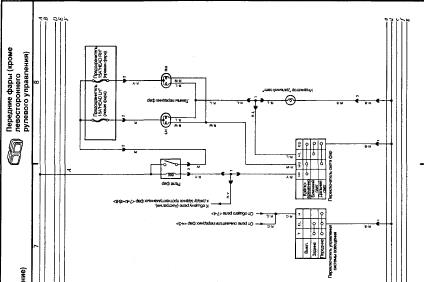

Добрый день! Будьте добры, подскажите какой провод идёт на управление ближним и дальним светом фар. Или схему в цвете. Пропал свет ближний и дальний. Через реле на прямую смыкаю работает. Может есть свои идеи у кого. Vista sv 30 4s-fe 1993. Заранее спасибо)

Цвет обозначен на схеме
свет 30.jpg [ 20.15 КБ | Просмотров: 7736 ]

Спасибо большое, будем разбераться 8)
