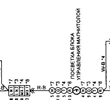

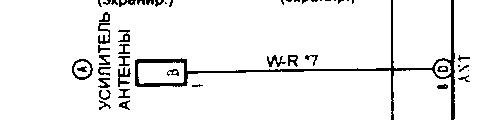

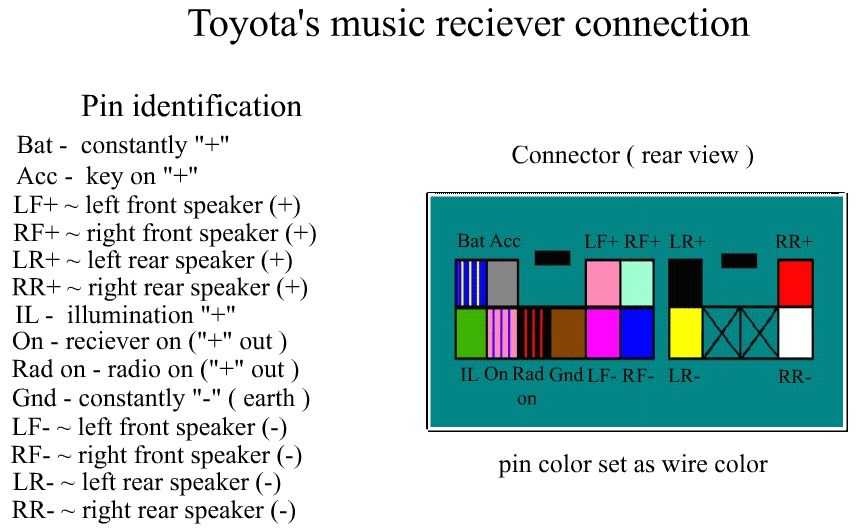

Привет, одноклубники.
Подключаю себе магнитолу. Меняю нештатную на нештатную, фишки все до меня были срезаны. Разобрался со всем, кроме двух проводов: бело-красный и красно-черный. Подскажите, пожалуйста, кто знает, за что они отвечают?
В букваре нашел описание "бело-красный" - усилитель антенны(выход +12В). Он вообще нужен, если отдельную активную антенну ставить? (мне кажется антенна должна питаться от магнитолы напрямую).
И еще такой вопрос. Предусмотрен ли в наших машинах провод, отвечающий за иллюминацию, т.е. за потухание подсветки магнитолы при включении габаритов?

Провода зеленого у меня не оказалось, у меня их 13 почему-то.
А бело-красного на схеме нет..
 Заголовок сообщения: Re: Распиновка разъема CD-магнитолы и подключениe DVD, TV...
СообщениеДобавлено: 01 апр 2016, 20:46
Сообщения: 12748
Управление подсветкой красно-черный провод, питание антенны бело-красный провод, на него подается питание с магнитолы при включении. Схемы в книге есть.
илл.jpg [ 16.87 КБ | Просмотров: 22941 ]
усилок.jpg [ 8.17 КБ | Просмотров: 22941 ]

Vyatich
Т.е. Бело-красный в случае отдельной активной антенны можно вообще не подключать, правильно?
СообщениеДобавлено: 02 апр 2016, 13:55
Сообщения: 12748
Да.
Vyatich, Спасибо за помощь! Подключил, все работает.
