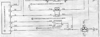

Всем привет. Подскажите пожалуйста куда подключаются провода от сигнализации тамогавк на открытие/закрытие дверей (синий/зеленый) ? Vista SV40

Если управление минусом, то либо на кнопку, либо на вход реле управления замками.
цз.jpg [ 95.23 КБ | Просмотров: 2598 ]
