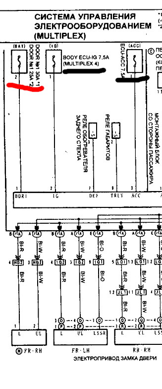

Здравствуйте, машина VISTA ZZV50 2002, при установке сигнализации, было кз на фишке(синего цвета, предположительно на замок) в ногах водителя, сгорел пред под названием DOOR#1, пред был заменён, но появилось куча проблем, а именно. Перестал работать зуммер на оставленный ключ и не выключенные фары, иконка двери не горит, и не закрывает ЦЗ, при включении зажигания, начинает работать ЦЗ, и светит иконка открытой двери. При выключении зажигания, иконка двери светит где-то секунд 5 и тухнет. Умер блок multiplex или копать нужно в другую сторону?

Предохранители проверил все которые за бардачком(включая 6ти ножечные) все целые, под капотом тоже все целые. Снимал мультиплекс, проверял в колодке питания, на крайнем верхнем минус есть, в средней колодке при выключенном зажигании на 5,6 пине +12. Вроде питание есть, но не работает. Мультиплекс вскрывал, прозванивал дорожки от 5,6 пина, целые, земля тоже целая, кондеры не вздутые. Дальше не знаю куда бежать, запасного мультиплекса нет, что бы подкинуть и проверить, а покупать новый(тем более в регионе нет, только заказывать), как кота в мешке, не хочется :cry:
Судя по схеме из книги, то предохранитель DOOR идет с аккумулятора в блок мультиплекс, на его работу при выключенном зажигании, а два по 7,5А(идет один с 6 ногами) на работу мультиплекса когда зажигание включено.

Колокольчик открытия двери, я отключил сразу как взял машину, уж сильно напрягает эта функция меня. Может быть он у меня тоже не работает. А на счет индикации открывания дверей отлично справляется с этим центральная и задняя люстры. У вас 90% сгорел кк, вопрос про цз, проверить надо исправность блока управления стеклами и замком, с водительской стороны. Меняйте блок кк цена примерно 500 р.

В том то и проблема что люстры не светят без зажигания на открытую дверь, как я понял всеми этими вещами управляет блок multiplex, как ещё его называют блок комфорта
