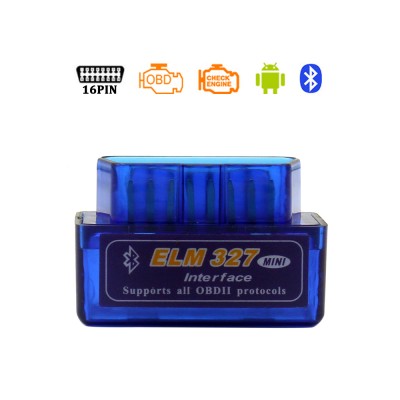

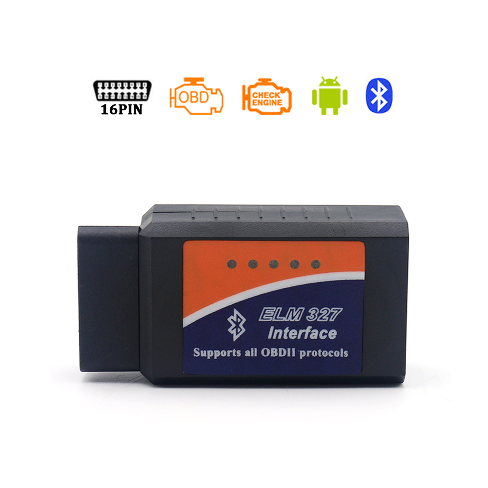

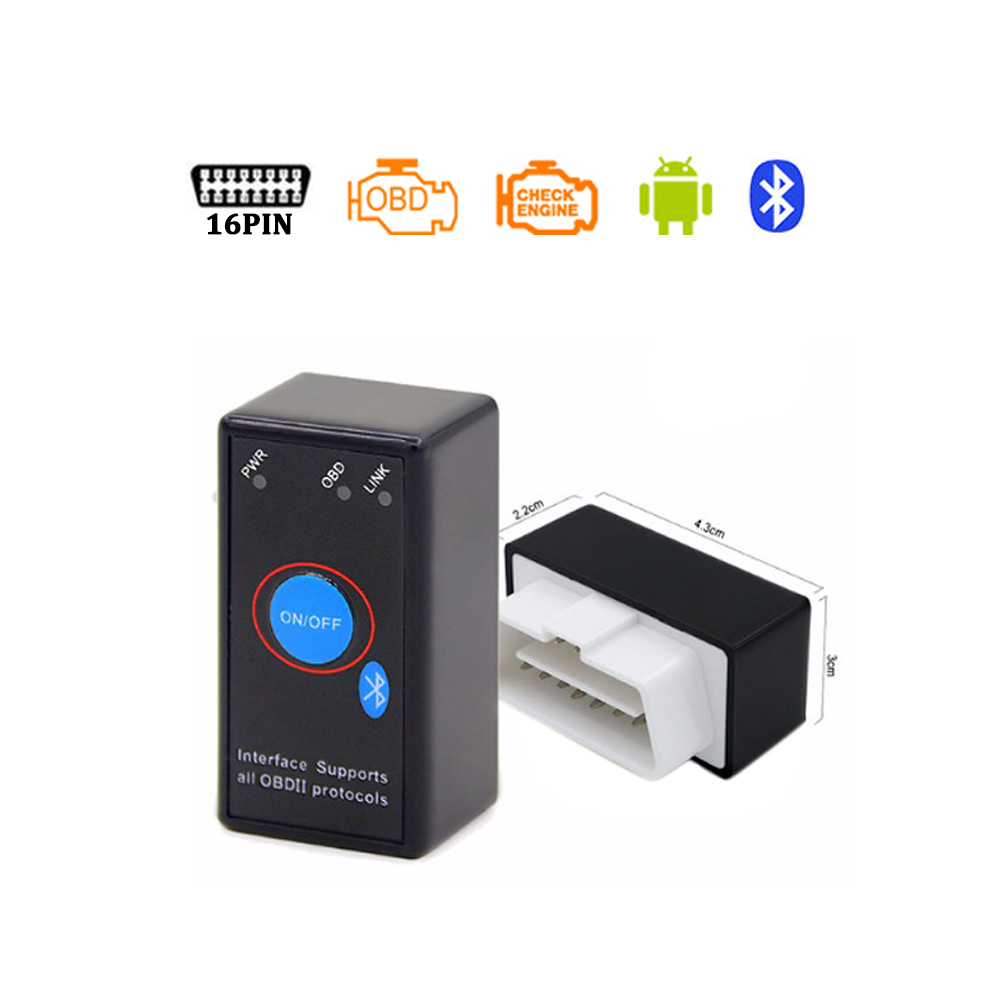

их там три вида
HTB18oGJSXXXXXbPaXXXq6xXFXXXY.jpg [ 227.5 КБ | Просмотров: 14363 ]
HTB1VUrjSXXXXXajXpXXq6xXFXXXL.jpg [ 324.94 КБ | Просмотров: 14363 ]
HTB1uWa0SXXXXXbwXVXXq6xXFXXX1.jpg [ 317.27 КБ | Просмотров: 14363 ]

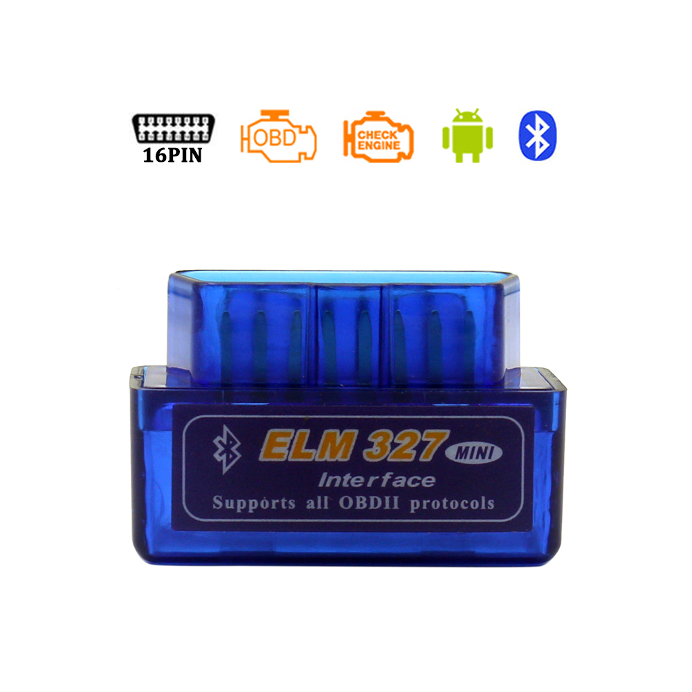

СообщениеДобавлено: 03 янв 2020, 22:47
Зарегистрирован: 18 фев 2019, 02:23
Сообщения: 12
Откуда: Сургут
О машине: Sv50
У меня синий как на фото выше и elmscan toyota из play маркета, и все ок, дорест 3sfse
