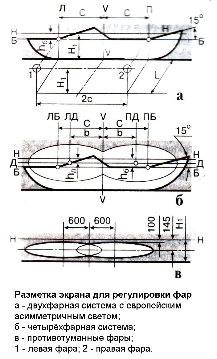

Вот картинка по фарам.

 Заголовок сообщения: Re: хочу КСЕНОН
СообщениеДобавлено: 23 фев 2015, 18:38
Сообщения: 489
Блог: Посмотреть блог (5)
Репутация: 76
Во система, т.е. её можно нарисовать на стене или воротах гаража и регулировать фары? :mrgreen: :wink:
СообщениеДобавлено: 23 фев 2015, 18:41
Сообщения: 609
Репутация: 200
С учетом расстояния между фарами и высоты от земли.
Эти значения для каждого автомобиля свои.
Но в общем можно...
СообщениеДобавлено: 24 фев 2015, 01:10
Сообщения: 1309
Откуда: Челябинск
Репутация: 683
Просто изначально надо подъехать в упор и нарисовать центры каждой фары. Потом уже разметку и погнали. На фарах помоему есть маркировка оптического центра.

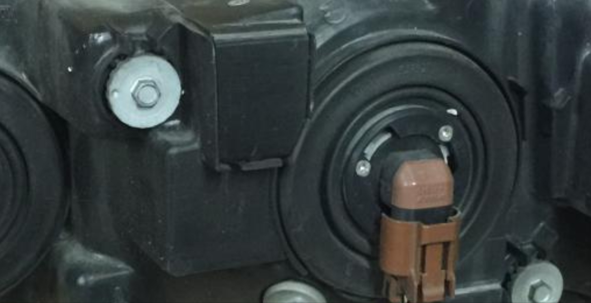

Тоже фары не регулируются. Винты можно крутить бесконечно.
А до механизма без расклейки фары похоже не подобраться..
IMG_20181114_094418.jpg [ 243.14 КБ | Просмотров: 3557 ]
