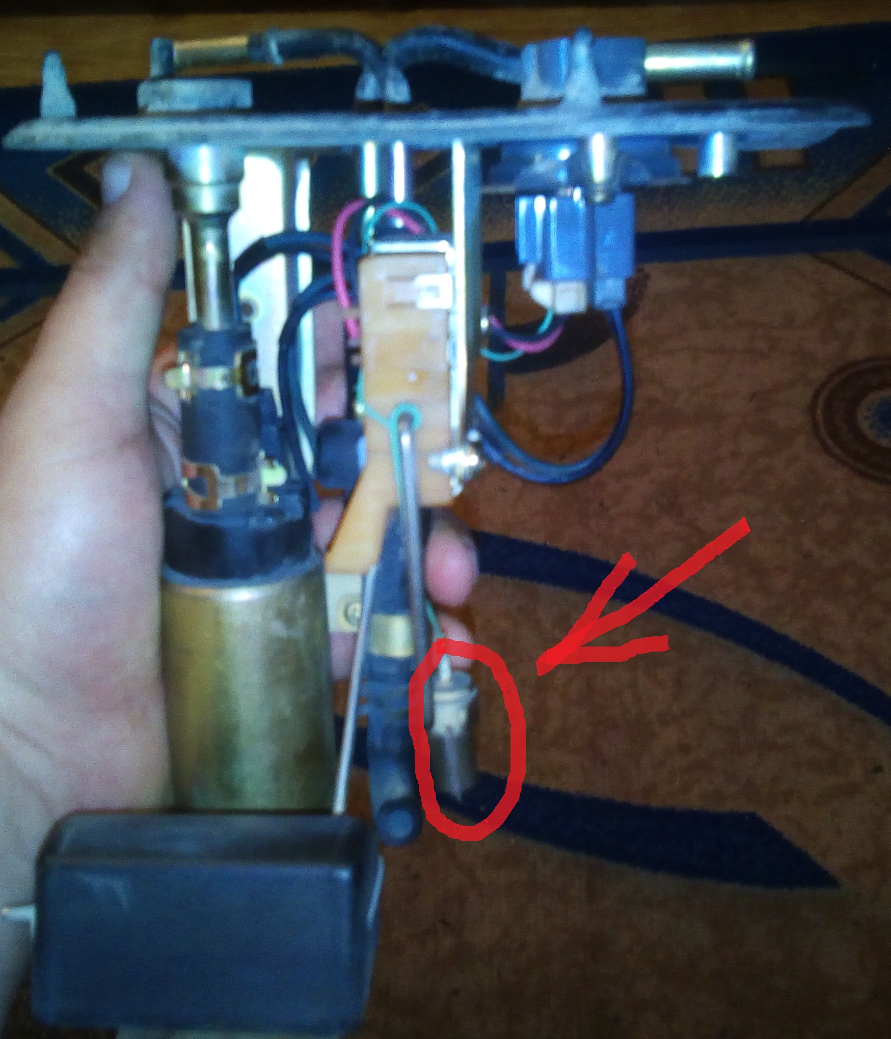

Приветствую всех! Приобрёл себе вэдовую висту в качестве второй машины и сразу решил зарегистрироваться тут, так как есть вопрос на который ответить могут опытные люди. Вопрос такой: при любом уровне топлива горит лампочка, которая сигнализирует, что уровень низкий. Сначала думал, что просто поменяю топливный насос с датчиком и всё, но сняв его столкнулся с проблемой. Таких в продаже нет. И, как оказалось, топливный насос на полноприводных и переднеприводных вистах отличается. Хотел спросить у опытных владельцев этого авто: подходят ли насосы от переднеприводных к полноприводным машинам или нет? Или может подходят от каких-то других авто... Я где-то слышал, что могут подходить от короны - бочки, но на сколько это правда мне пока не известно. Или может быть как-то можно оживить старый датчик... Через поиск не смог найти ничего интересующего. Заранее благодарю за ответы. Или может кто нибудь даст ссылку с ответом по моему вопросу.

За нулевой уровень отвечает термосопротивление на датчике уровня, если у вас есть возможность найти такой-же согласно маркировке на нем, то просто перепаяйте его.

Ну, короче, я победил. Кратко опишу процесс, если кому - то вдруг понадобится:
Вот так выглядит мой топливный насос со всеми датчиками:
IMG_20181001_200005 - копия.jpg [ 965.59 КБ | Просмотров: 5793 ]
Красным отмечен датчик индикатора низкого уровня топлива, который отвечает как раз за лампочку на панели.

Датчик был аккуратно отпаян, перенесён на место нерабочего и снова припаян. В момент перепайки очень важно не перегреть его! В дальнейшем узнал, что такие датчики стоят на многих тоётовских машинах и все они идентичны.
Ну в общем всё работает. Надеюсь, что смог быть кому нибудь полезным.
Всем удачи и ровных дорог!
Добавлено спустя 2 минуты 32 секунды:
За нулевой уровень отвечает термосопротивление на датчике уровня.
Как оказывается, не всегда такой принцип с сопротивлением.

Так это оно и есть.
