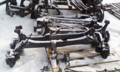

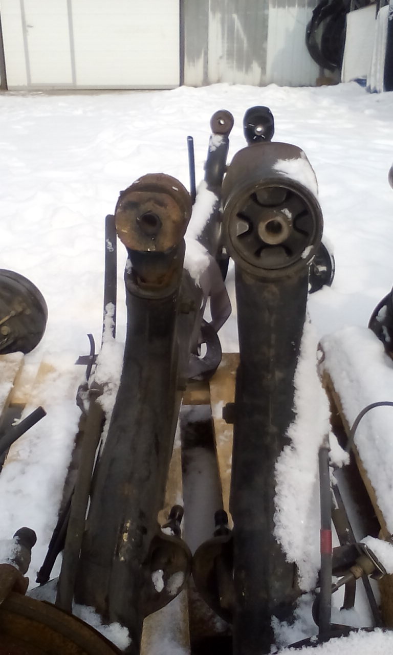

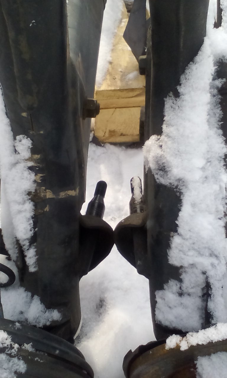

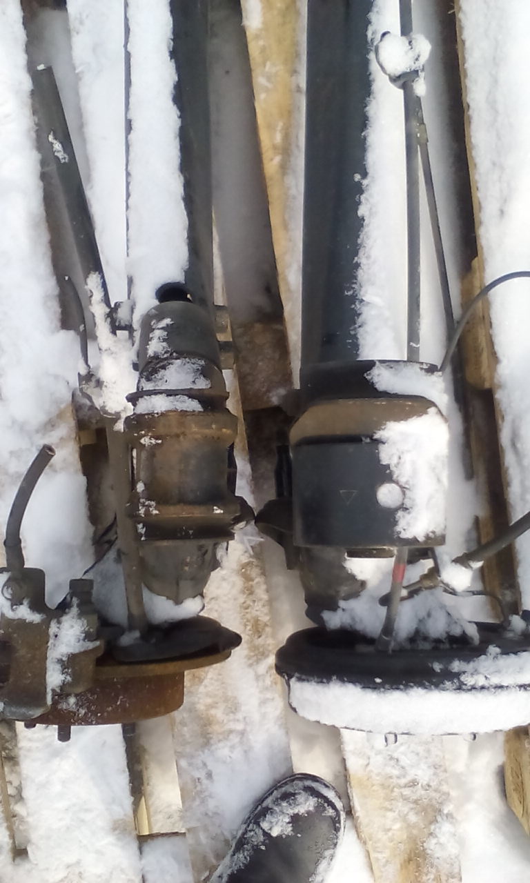

Задние балки первая и вторая с виду разные но взаимозаменяемые.но есть и маленькое но! Сам саленблок шире по посадочному месту примерно 1 см.но егго можно подтачить или разогнуть уши крепления.в остальном все одинаковое.фото вечером скину.здесь все сжимать надо

У меня ARDEO 2WD 2000г., а у моего отца ARDEO 2WD 2001г. Дорестайл и рестайлин отличаются от себя не только внешне, но и внутренне. У рестайлинга уже пошла база от Fildera 120. Там сайленты такие же круглые и их надо вышибать и запрессовывать, у дорестайла они картридж и проблем меньше. Но щас они блин на порядок дороже стоят чем круглые. А менять балку целиком и что то при этом колхозить, ябы не советовал. Ведь в процессе эксплуатации мало ли что может пойти не так.
