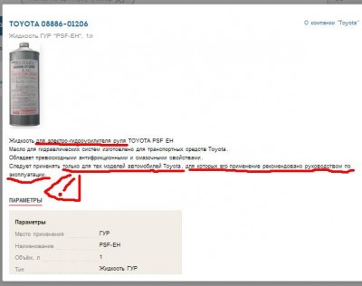

Кстати, про 08886-01206.
Почитал назначение.
Она нам точно :? НЕ подойдет.
