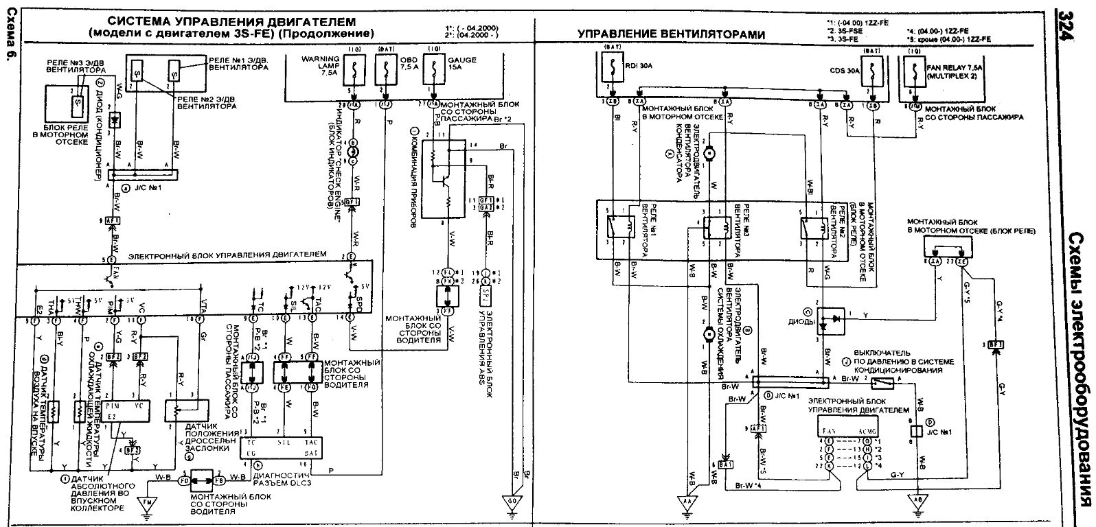

интересно что у вас включает вентилятор, датчик или тоже блок управления. я не знаю, книгу надо
вот что наших годов касается. у тебя по другому. но смысл думаю один.

По идее датчики подают сигнал только на реле. Вот и думаю, что датчики-аналоги скорей всего не подходят, не то сопротивление выдают, реле и не считывает сигнал.
