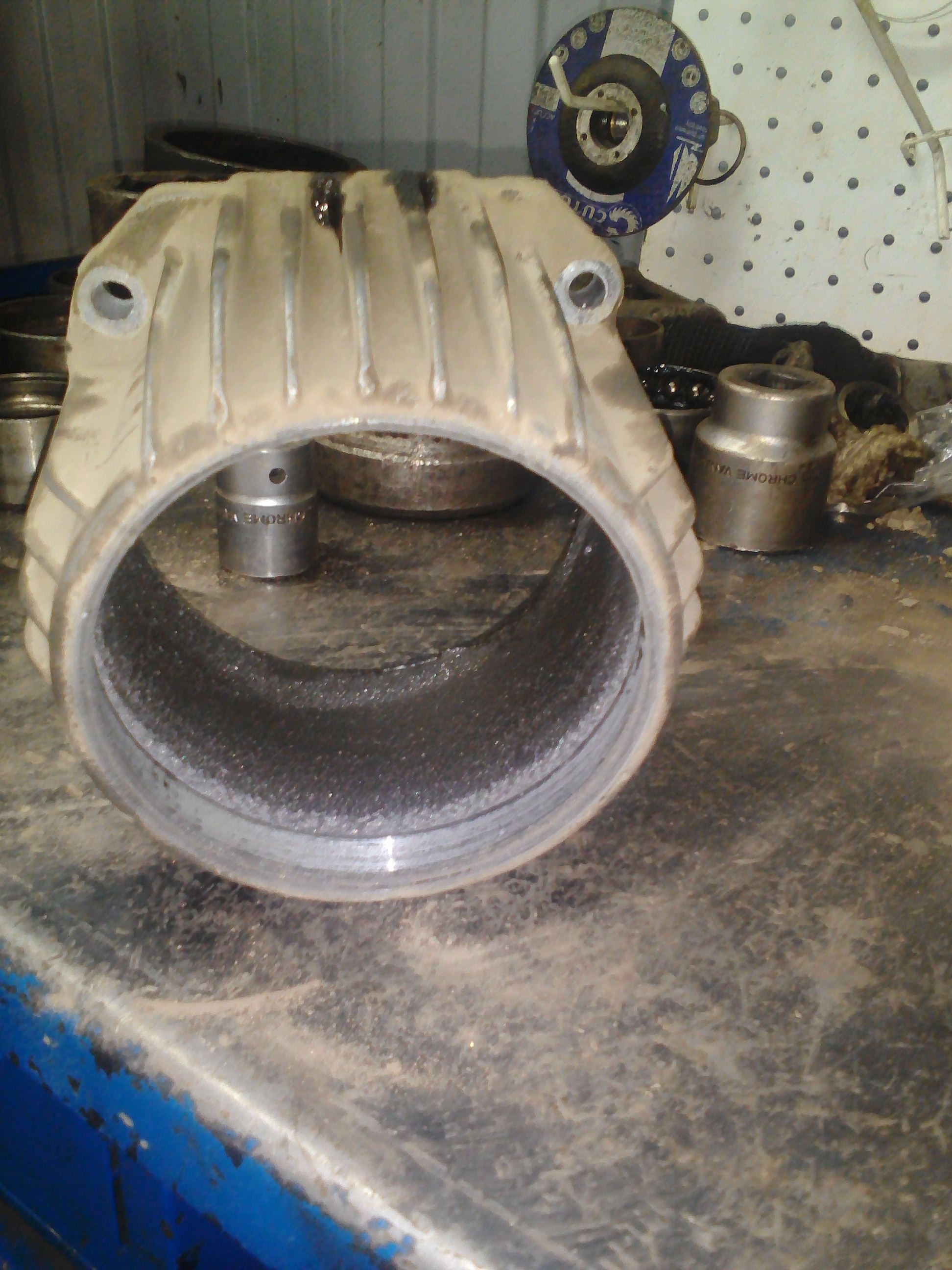

Автомобиль Toyota Vista Ardeo, 1998 г.в. При замене подшипников обнаружил, что корпус муфты под замену. Фото корпуса муфты во вложении.
Комментарий к файлу: Фото корпуса муфты
Фото.jpg [ 495.69 КБ | Просмотров: 1371 ]

а с этим то что !? это просто корпус!

Выработка по стенкам, подшипник не встает на место.

Очень странно, откуда там может взяться выработка, корпус не об что не трется!

легко...подшибник провернуло ивсе... надо вовремя менять подшибник.пока не заклинил.можно взять керн и на кернить по больше по всей плоскости в 99 случаях помогает.....делал так и не раз
