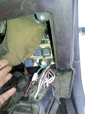

Егор19992 писал(а):
скажите в чем проблема, выключаю свет полностью, глушу двигатель, а габаритные огни и туманки продолжают гореть. кузов SV32. стояночных огней и кнопки нет
У меня проблемма была в залипшей релюшке, снимаешь пластик под рулем и видишь релюшки, аккуатно шевелишь релюшку которая на фото выше обведена (не сильно, у меня не снималась и я пластмассу обломил)..

Была такая же ерунда. Не выключались габариты. Проблему решил, все ниже на фото
снимаем нижнюю панель под рулем и под предохранителями находим реле включения габаритов (1).jpg

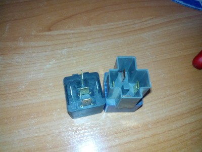

берем 5-ти контактное реле и отламываем центральный контакт.jpg [ 971.43 КБ | Просмотров: 1990 ]
получится вот так. ставим на место.jpg [ 900.13 КБ | Просмотров: 1990 ]

А зачем отламывать контакт? Есть же 4-х контактные.
 Заголовок сообщения: Re: Нужен совет! не выключаются габариты!
СообщениеДобавлено: 22 апр 2017, 21:16
Зарегистрирован: 03 авг 2010, 03:00
Сообщения: 507
Тем: 30
Репутация: 48
какая была такую и поставил, покупать еще :D
