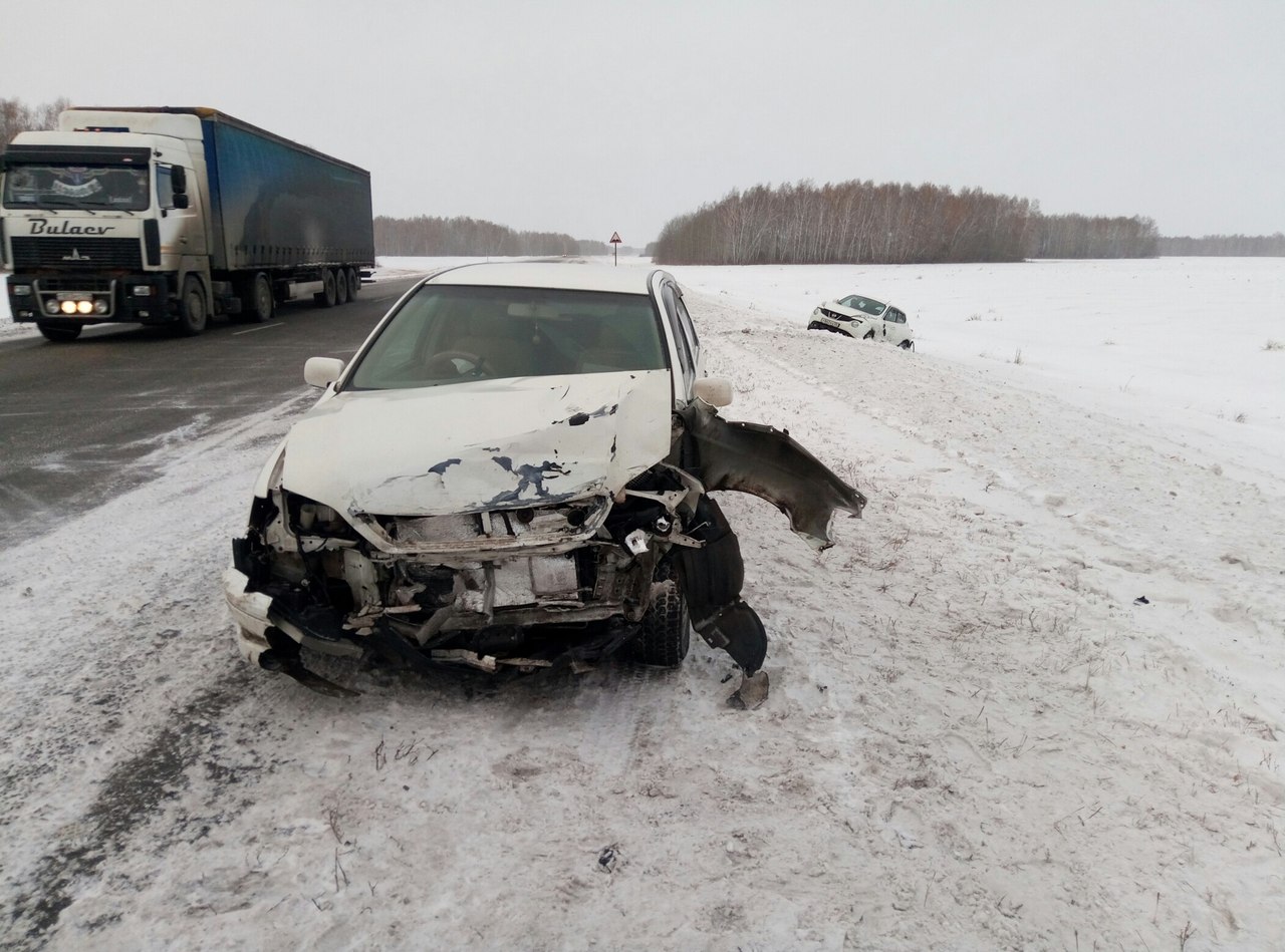

В том то и дело у меня после дтп, слетел длинный патрубок, и чутка откололся корпус ЭБУ (чёрный корпус), вот я и замарачиваюсь о его функциональности........
