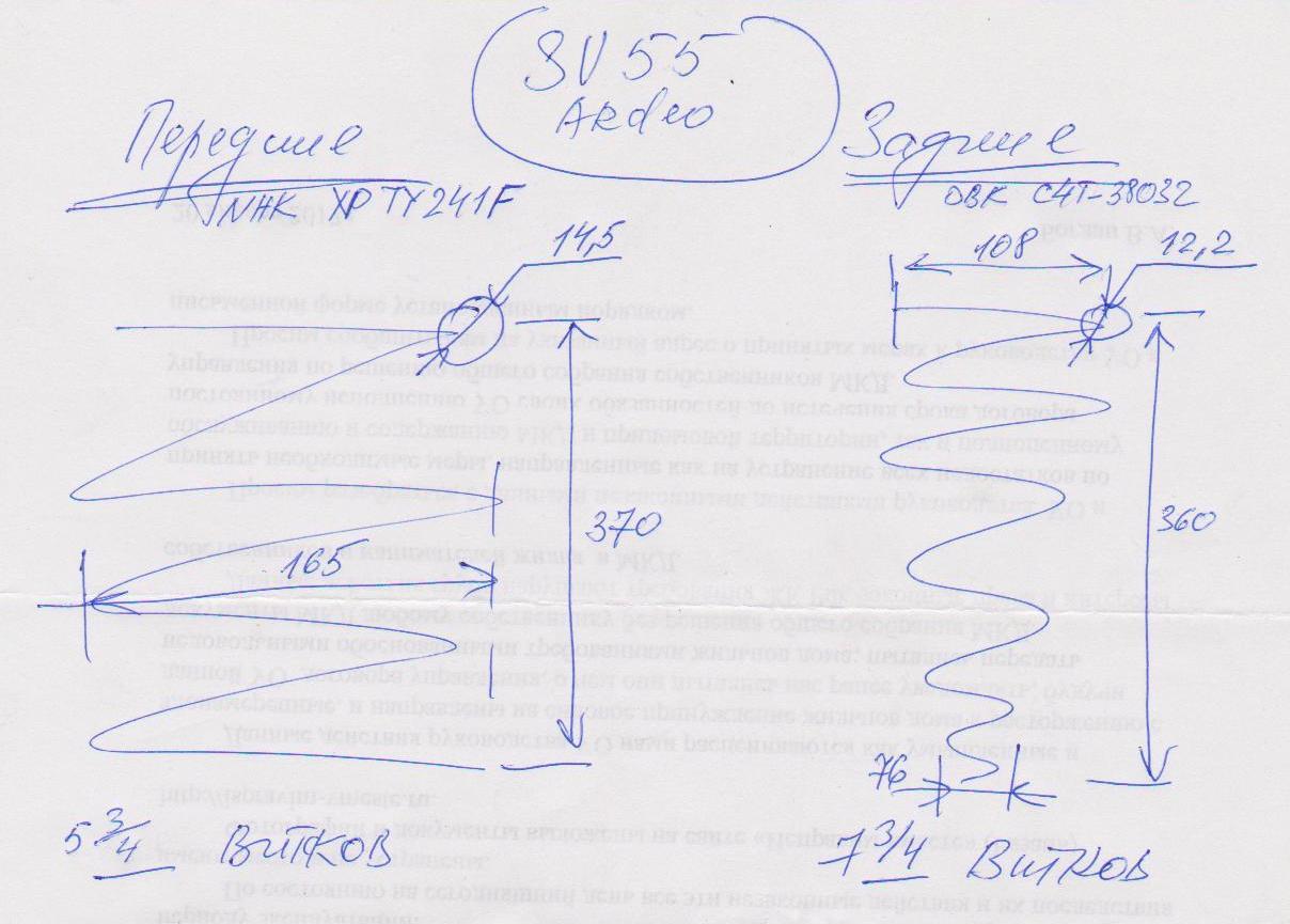

Есть новые на 55ю. перед и зад. могу снять размеры. :smile: ...

Снимите размеры пожалуйста.

Вот. это с новых снял. :smile: ...
пружины sv55 новые.jpg [ 98.5 КБ | Просмотров: 2612 ]

Спасибо. Задние я купил такие же, теперь в раздумьях над передними. Нашёл на форуме, что можно поставить OBK FR: H=400, D=14,5, C4T-38261, 48131-3H620.
И ЕЩЁ ВОТ ТАКИЕ OBK FR: H=390, D=15, C4T-38261HD, 48131-3H620H.
И теперь в раздумьях какие лучше ставить. Машина 4wd, sv55. Не хочетсячтобы нос сильно задрало, относительно зада.
