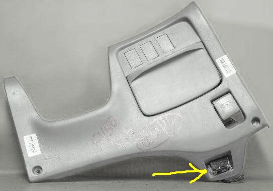

Здравствуйте уважаемый Vista Club! Приобрел недавно ,висту в 50 кузове,и хотел бы поинтересоваться,где у нее диагностический разьем,раньше была виста в 40 кузове там разьем был на видном месте.А здесь я его не могу найти .Заранее благодарен.

Приветствую.
Диагностический разъем в 50\\55х находится в салоне, в нижней части панели под торпедой, справа в районе рулевой колонки, чуть ниже правого колена водителя, под рукояткой открывания капота. Под черной крышечкой.
Вот тут.
010101.jpg [ 24.83 КБ | Просмотров: 4161 ]

Спасибо большое.
