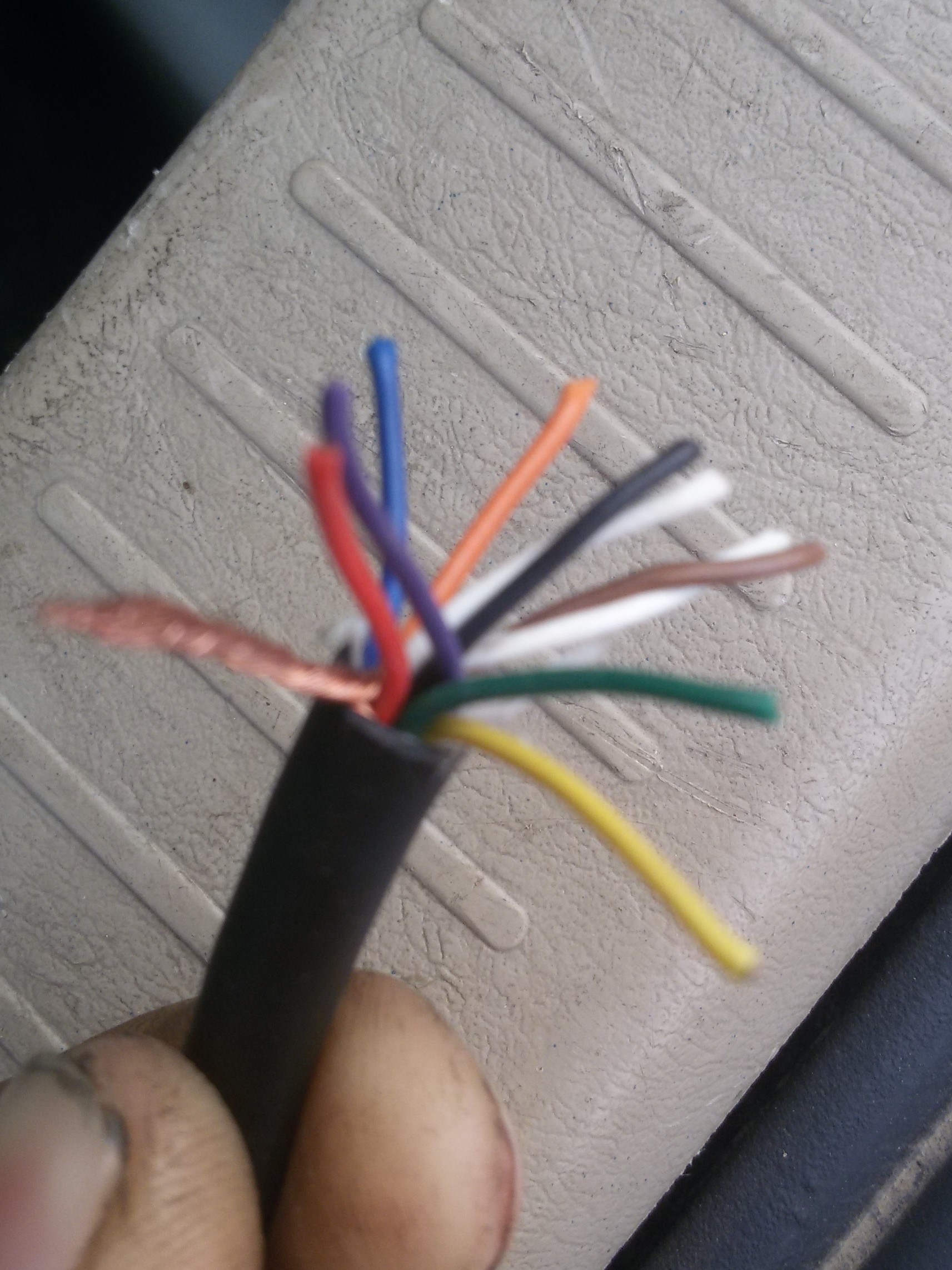

от штатного тюнера должны идти тюльпаны или еще что? просто у меня пучок проводов обрезан, длинный такой, по всему багажнику валяется. Может кто скинуть фото что там должно быть. Просто мне не понятно куда подключаьт DVD проигрыватель?
Добавлено спустя 24 минуты 34 секунды:
вот что я имею
20161102_132052.jpg [ 642.3 КБ | Просмотров: 1371 ]

Dvd подключается к ТВ тюнеру самодельным, либо покупным шнуром, есть про это тема. А это больше похоже на шнур от CD ченджера.

без тюнера, тв режим включаться не будет, так что для начала тюнер надо найти и подключить, а потом к нему паралельно и двд.

а противоположный конец данного провода найден, куда он подсоединен?

уже точно не помню, но вроде в тюнер, или что это в багажнике за коробочка?

В багажнике тюнер за обшивкой справа если провод подходит к нему не через фишку а сразу внутрь то возможно это для двд или чего-то подобного. Но в багажнике также есть и сд ченжер ( у меня чёрная коробочка в подполье справа)

CD ченджер завершенное устройство ( https://mcgrp.ru/article/1234-chto-takoe-cd-cheyndjer ), к нему ничего не подключить, можно подключить вместо него, например эмулятор ченджера, он флешки читает. Имелось ввиду, что кабель тот что на фото, отрезан от ченджера, которого похоже в машине уже нет. Второй конец этого кабеля скорее всего подключен к магнитоле. Это так, догадки, нужно просто посмотреть куда он уходит, это не тяжело.

да что то автор молчит, провода от тюнера тоже в магнитолу идут и это жгут может быть и от тюнера. У меня например тоже не было тюнера и отрезанно вместе с фишками. В итоге поставил тюнер от тойоты версы, а книму паралельно камеру заднего вида и еще два источника видеоконтента прикрутил.

Провода на тюнер будут идти в общем жгуте, а на ченджер отдельным шнуром. Да и вообще уже не понятно что нужно автору.

ладно, завтра посмотрю. Тюнер то у меня подключен, а этот жгут значит скорее всего идет на ченджер. Просто пытаюсь разобраться, не люблю когда какие то лишние детали в машине)
