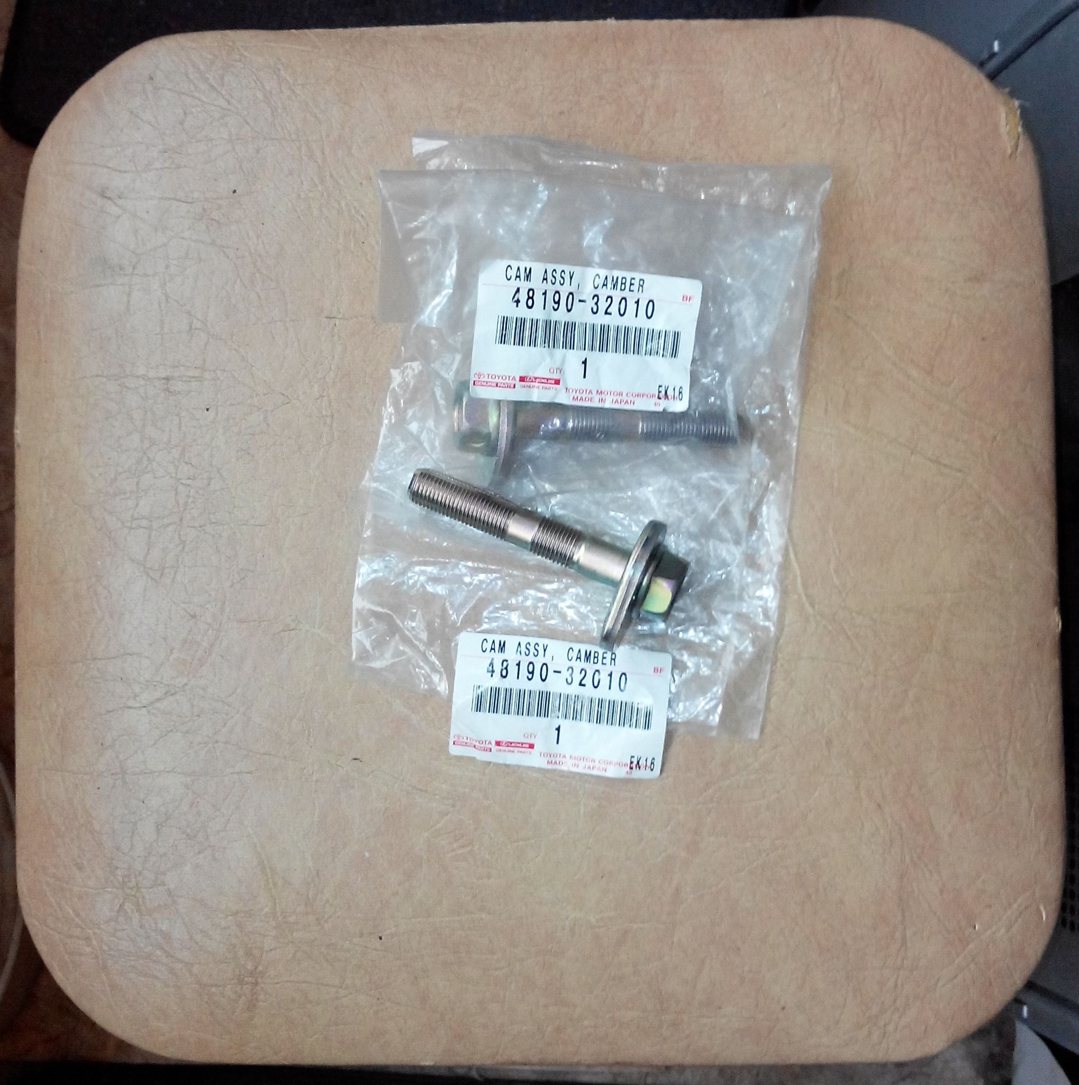

P.S. Вот такой болт эксцентриковый купите (48190R на схеме). Я менял левый рычаг. Мне понадобился.
:smoke: .
IMG_20160812_185405.jpg [ 520.59 КБ | Просмотров: 2943 ]
