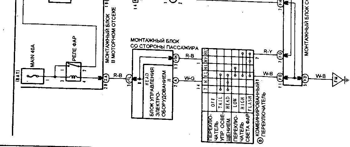

 Заголовок сообщения: Re: при включение габаритов горят фары
СообщениеДобавлено: 15 июл 2016, 12:40
Вот схема
фары.jpg [ 80.87 КБ | Просмотров: 1688 ]
