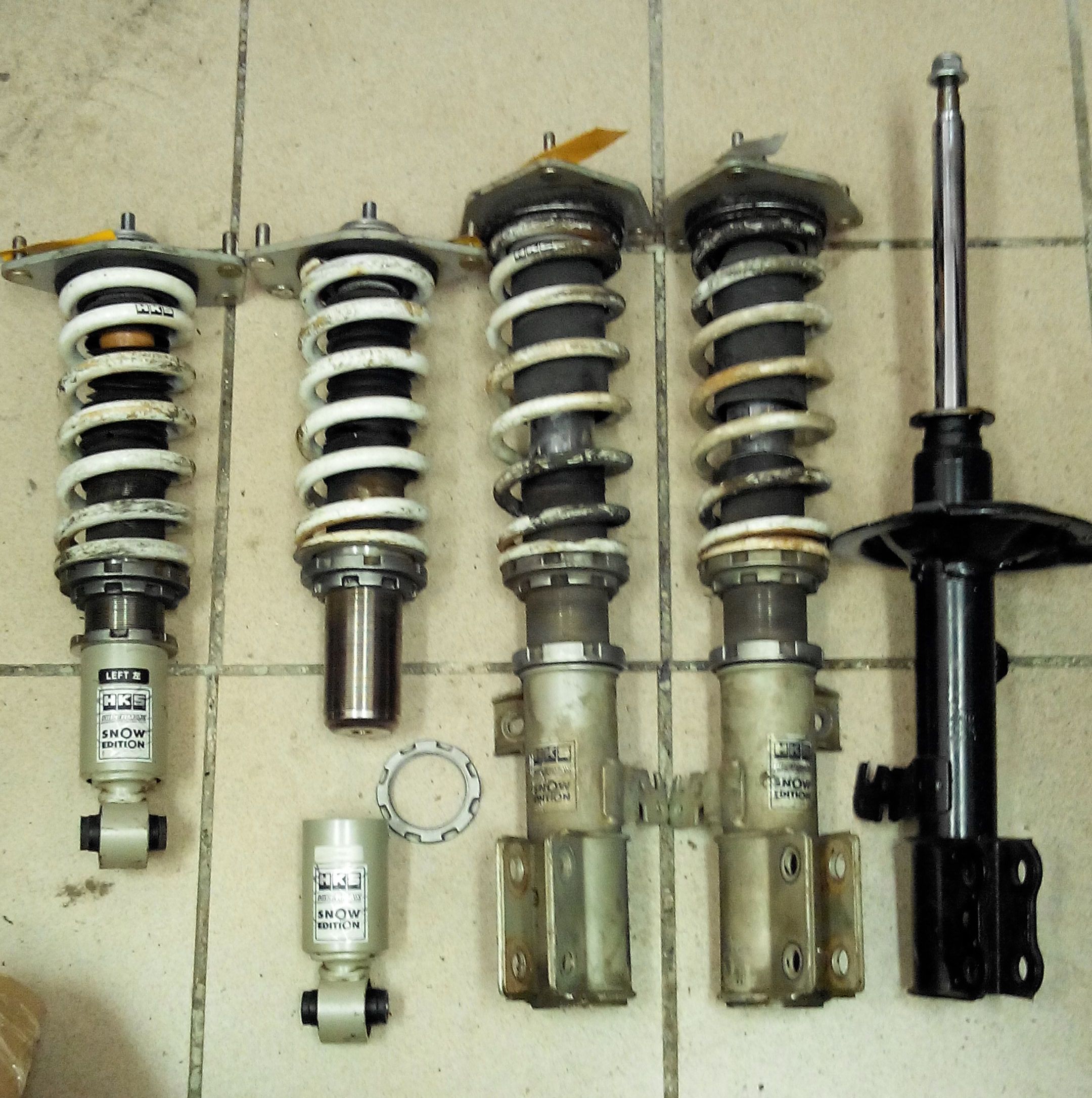

HKS комплект.jpg [ 631.16 КБ | Просмотров: 2469 ]

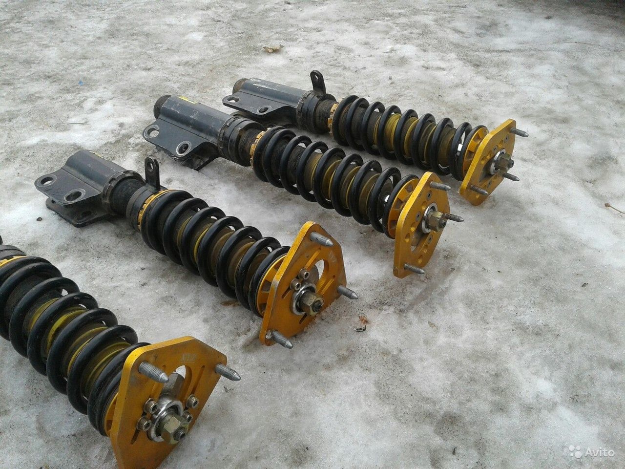

вопрос - на фото койловеры, от чего?
не от висты видимо, ибо у висты задние стойки идентичны передним по конструкции.

Комментарий к файлу: sv40 koilovers
0.jpg [ 254.57 КБ | Просмотров: 2437 ]
 Заголовок сообщения: Re: замена стоек SV22
СообщениеДобавлено: 10 апр 2016, 19:18
По фото, похожи на родные, но надо обмерять, могут не совпасть.
По поводу идентичности, стойки у SV40 и SV20/22 разные.
Легче в СПб найти родные контракт или новые родные\оригинал, либо аналоги.
:smoke: ...
