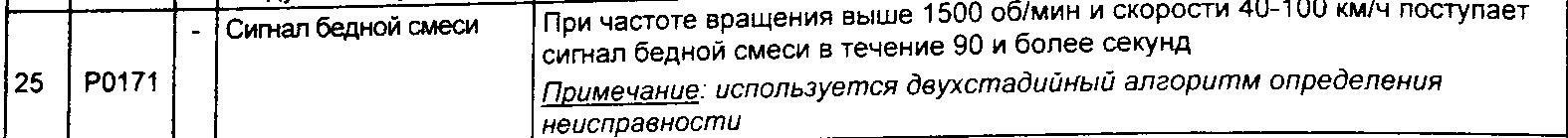

А все таки номер ошибки?
 Заголовок сообщения: Re: "Чек" при 115 км в час" временная тема
СообщениеДобавлено: 19 ноя 2015, 07:30
Сообщения: 604
Откуда: Барнеаполь
Репутация: 117
В диагностическом листе обозначили "РО171 Бедная смесь."
СообщениеДобавлено: 19 ноя 2015, 23:16
Сообщения: 12747
Так эта ошибка не зажигает "джеки чан", а самодиагностика что выдает? И если делали на стенде диагностику, то должно быть видно какой датчик не в норме.
