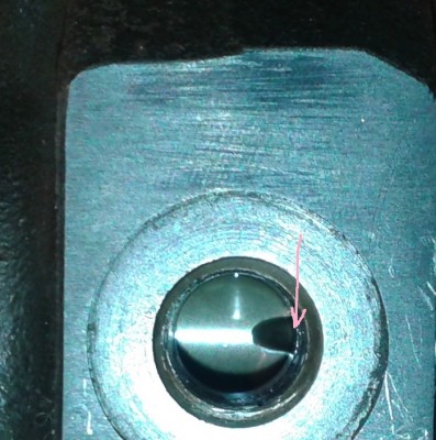

ещё одна деталь. от выхода дополнительной форсунки сделан канал вниз, через втулку плунжера
Канал от ФХП к выточке плунжера.jpg [ 206.27 КБ | Просмотров: 2708 ]
канал ближе к сальнику от выхода на дополнительную форсунку.jpg [ 122.52 КБ | Просмотров: 2708 ]
. это зона низкого давления. он служит для смазки нижней части втулки, на плунжере сделана выточка, которая заполняется бензином, поравнявшись с нижним отверстием, идущим от выхода ФХП. здесь и начинает проходить бензин. а если этот канал перекрыть? смазки (в смысле бенза, по-моему и сверху будет хватать? но это если какое-то время не менять ПЛУНЖЕРНУЮ ПАРУ. ну скажем пока ее присылают или вытачивают?

изучив устройство плунжерных пар дизелей, выяснил что выточка на плунжере предназначена для сбора топлива с площади плунжерной пары и отвода (возврата) его через дополнительный канал в полость подачи топлива низкого давления.
с этим разобрались.
зона износа плунжера соприкасается в отверстием отвода из которого и начинает попадать бензин в зону сальника.
первое решение вижу в перемещении сальника вниз на 2-3 мм (проблематично в домашних условиях)
второе - в перемещении отверстия канала отвода на 2-3 мм вверх (тоже Левша знакомый не у каждого)
и, наконец, третье и как оказалось самое простое для любого пользователя D4...
это мы и обкатаем!!!
результаты испытаний выложу через неделю, другую.
