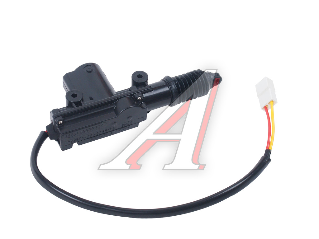

щетки на моторчике накрылись, пытался реанимировать,помогло на пару дней,может кто ставил электрозамки другие буду благодарен за советы

поставить привод за 100 рублей не судьба ?

Поподробнее можно про привод,я тут на днях спросил на разборе и мне сказали иди купи в жиговском магазине привод и поставь подходит типа.
Получается надо снять этот привод и в магазин и вообще кто делал такое(менял)что там надо дорабатывать или все так встает?

приципил к тягам и все

А запитать как?Все через штатные фишки?

фишку обрезать, и тупо подключить к приводу новому, меняется полярность при открытии и закрытии, все очень просто

пожалста, все проще чем кажется. я себе такой в багажник на открытие поставил

места там маловато,я примерялся простым,конечно при желании можно поставить,может фото есть как удобнее сделать.
Добавлено спустя 14 часов 42 минуты 1 секунду:
попробывал сторублевый замок поставить,места под него не оказалось???

наконец-то дошли ноги,руки,а главное голова.так как места в двери для установки моторчика не нашлось.снял родной моторчик и на его место поставил китайский.для пробы двухпроводный был в наличии.буду ставить пятипроводный,чтоб при движении замки не щелкали.не известно пока не поставлю,хватит ли хода замка для замыкания внутренних контактов.ход замка небольшой.поставлю,отпишусь.

поставил пятипроводный,родной выкинул,соединил тягой,сигнальные контакты на размыкание при закрытии.места для замка впритык.результатом доволен.

А от чего замок?

электропривод замка,а не замок,извините неправильно написал,который ставят в водительскую дверь,идет как в комплекте с сигнализацией так и отдельно.
