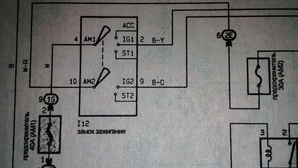

А какие контакты должны замыкаться в положении ON? Подозреваю что гденибудь в разъемах контак отошел. Между аккумом и монтажной панелью под рулем сплошная коса или есть соединения?

Сообщения: 650
О машине: SV-50 3S-не D-4
Репутация: 570
IG это положение замка ON.

Зарегистрирован: 13 май 2017, 21:57
Сообщения: 7
Откуда: Прокопьевск
О машине: 1993 г., SV32, 3S-FE
На одном из AM всетаки небыло плюса, я ошибся когда проверял. Временно кинул перемычку с предом между ам1 ам2. Теперь придется новый провод кинуть от моторки до салона. Спасибо большое за советы!
