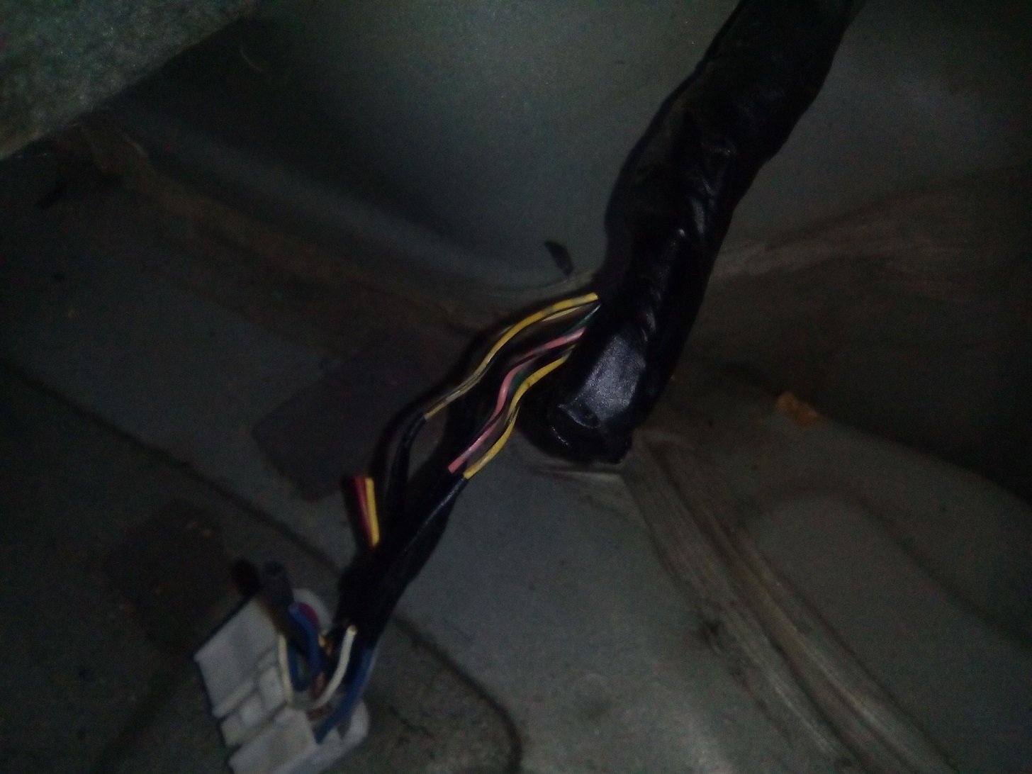

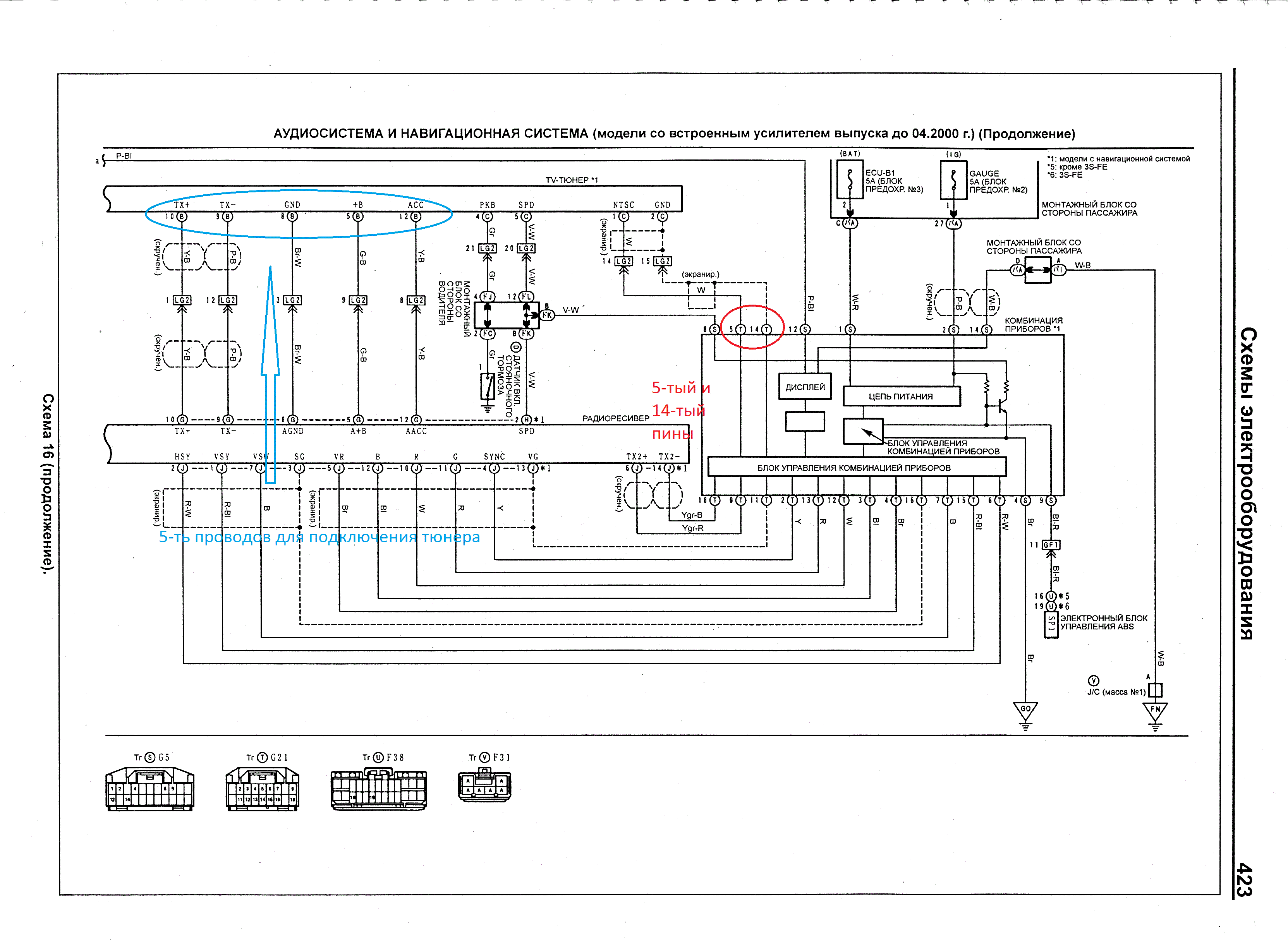

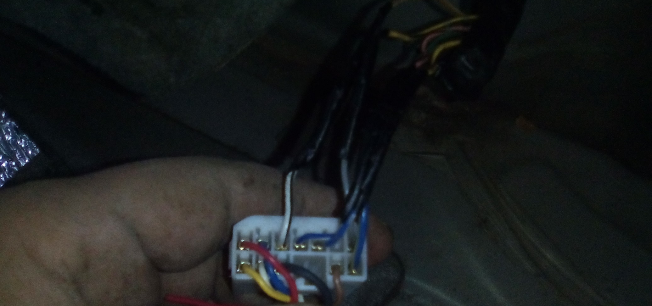

)Евгений( писал(а):
Саня по тюнеру отдельно мне черкни если не в напряг в будущем)соберусь когда нибудь ставить
Вот эти проводки нужно подключить
IMG_20151010_170659.jpg [ 423.61 КБ | Просмотров: 759 ]
IMG_20151010_170754.jpg [ 435.38 КБ | Просмотров: 759 ]
IMG_20151010_170840.jpg [ 341.14 КБ | Просмотров: 759 ]
Image-31.gif [ 241.48 КБ | Просмотров: 758 ]

Две шины данных, масса, Батарейка и аксессуары и всего делов-то ?))))))))))) БЛАГОДАРЮ За Отзывчивость
